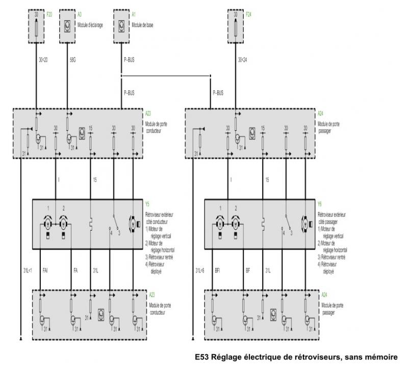

@smeldeplomb: J'ai essayé toutes les combinaisons possibles mais ça ne donne rien.
J'ai démonté le rétro conducteur et testé sur 12v à l'établi le moteur de rabattement et il fonctionne.
J'ai lu que les rétros sont pilotés par le module FRM dans lequel il y aurait des protections électronique contre les courts-circuits.
Est-ce une piste?
Est-ce une piste?

Edit:
J'ai bien le retour des commande de rétro sur INPA.
J'ai les mêmes erreurs "short circuit" avec les moteurs de réglage vertical et horizontal des rétros...

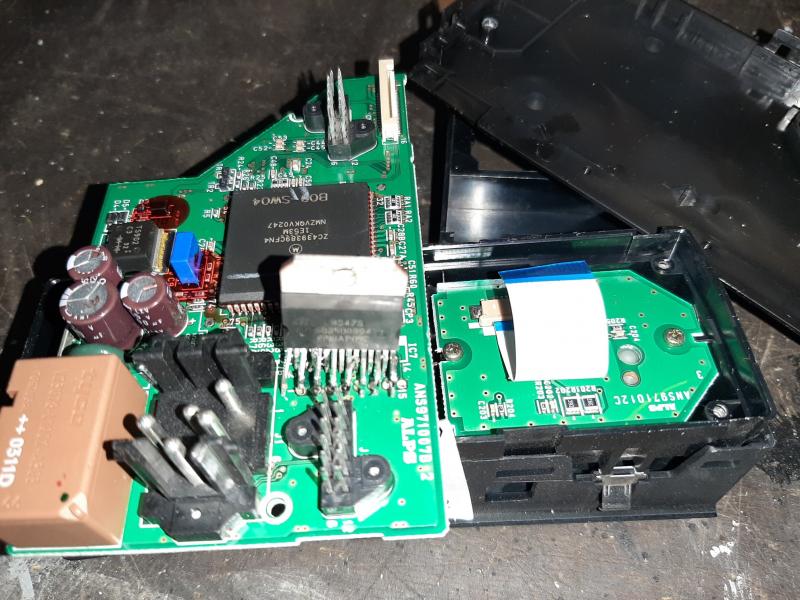

J'ai commandé un boitier conducteur -> remplacement
J'ai commandé un boitier passagé RHD testé sur passagé LHD -> ça fonctionnait
J'ai donc dessoudé la puce du RHD et montée sur LHD -> impeccable
En parallèle j'ai commandé 2 puces L9947S sur Aliexpress.
Je remonterai une puce sur mon boitier conducteur d'origine puis sur le boitier passagé RHD.
Je serai d'origine et revendrai les 2 boitiers de dépannage fonctionnels....
