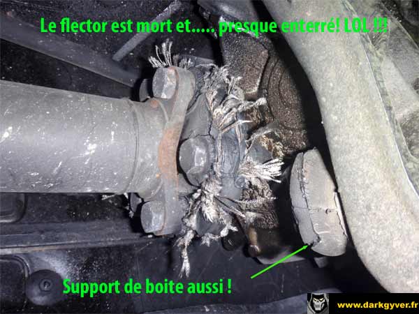

faut démonter un peu, mais c'est le seul moyen de parfaire ton diag
probable que ce soit le flector de sortie de boite (pièce 2
https://www.realoem.com/bmw/fr/showpart ... Id=26_0106
si c'est bien lui, tu verras de suite!
exemple sur E34 M51 (qui était vraiment mort de chez mort!)
