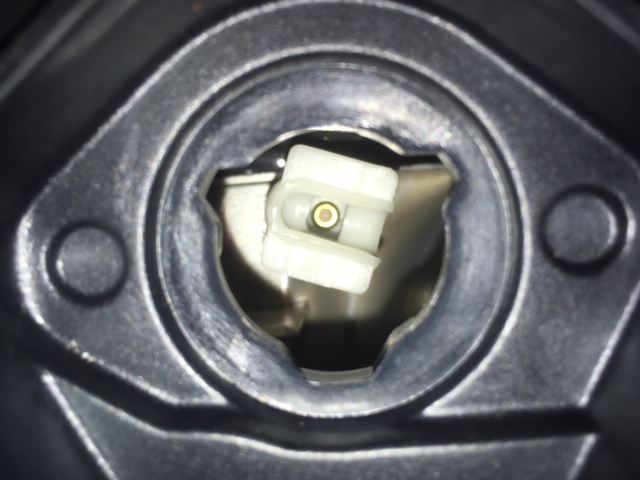

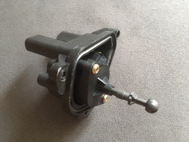

Bon, comme j'aime bien comprendre j'ai malmené un des phares pour voir comment c'était fixé. :scratch:
Sur le deuxième j'ai réussi a débrancher la liaison du moteur avec la platine mobile, ce qui fait qu'on peut démonter cette platine et remplacer les supports cassés ( après avoir enlever la vitre avant)
Le moteur se déconnecte de la glissière en l'inclinant vers le code, l'encoche dans laquelle se glisse la sphère d'entrainement du moteur est légèrement inclinée vers le haut et orientée vers le phare
C'est pas facile et faut pas s'énerver
