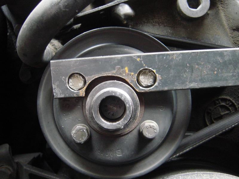

bonjour, à tous j'ai un problème de pompe à eau qui fuit donc obligé de la changer , je voulais savoir si il n'y aurais pas un tuto la dessus. MERCI àVOUS.

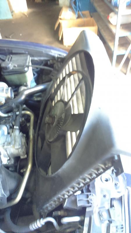

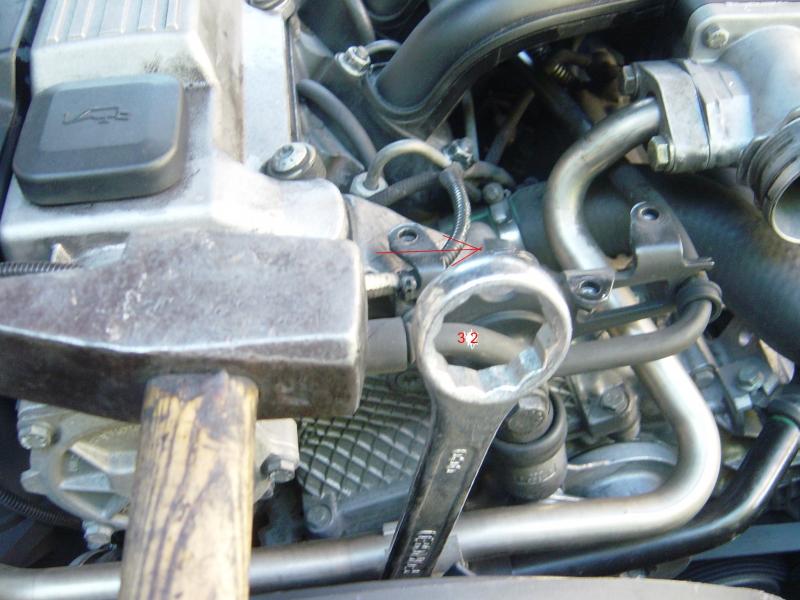

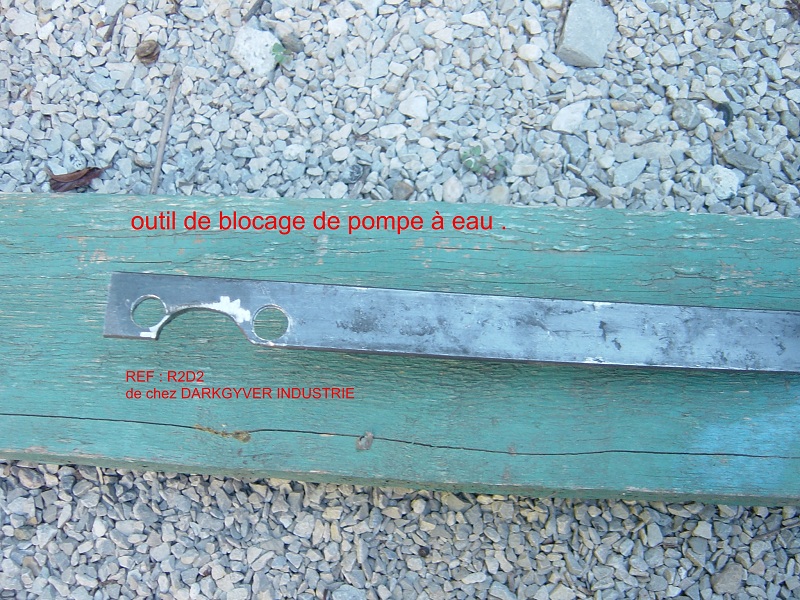

Hello,
Non pas de tuto, et malheureusement,
Voici qques photos de la mienne ,qui pourront t'aider , c'est exactement pareil . toi c'est un V ,moi il est en ligne, mais elles sont placées au même endroit .
Il faut que tu déposes ton ventilo,ainsi que son diffuseur,pour avoir plus de place.
Attention, c'est un pas à gauche, avec normalement une clé plate de 30ou 32 ,en tapant avec une massette, un cp sec sur la clé ,il se débloque.
Sinon , il faut fabriquer un outil pour bloquer la ppe à eau.
Voici la procédure que donne la TIS.

bonjour ,j'ai reussi à changer la pompe à eau grâce à votre aide sans trop de difficultés alors encore un grand merci à tous
