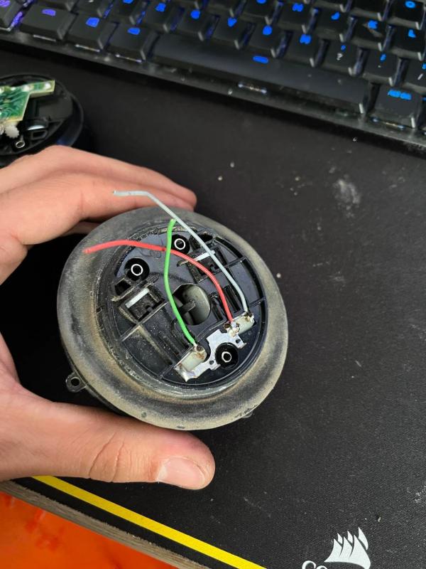

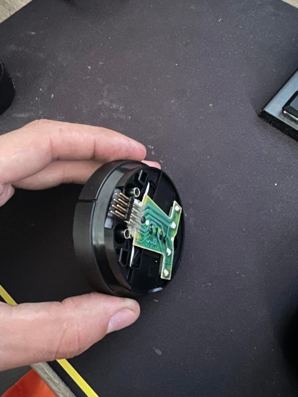

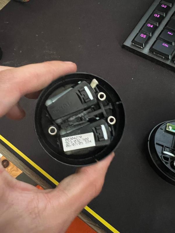

Bonjour a tous,
Voici mon problème les pattes du moteur de mon rétroviseur sont casse du coup j'aimerais changer ces pattes ayant fait des recherche le moyen le plus simple est de change de moteur directement mais voila j'ai recuperer un moteur avec la même reference sauf que la connectique est différente. (voir photo) est ce que vous pouvez me dire comment trouver les modele]exact svp merci
modele que j'ai recupere:
modele qui etait deja installer dans ma voiture:
Si tu clique sur le bouton ETK rouge après ton vin tu as accès au catalogue constructeur correspondant à ton véhicule. Les rétro c est dans les éléments de carrosserie. En faite la tienne a la fonction mémoire d ou la différence avec l autre moteur.
https://www.realoem.com/bmw/fr/showpart ... Id=51_2252
En cliquant sur le numéro de pièce en bleue tu aura une liste de compatibilité.
