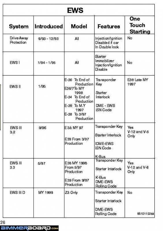

Le plus simple dans ce cas c’est de partir de la sirène en suivant le câble pour remonter au boîtier mais tu peux mettre une photo des 2. En parallèle, peut tu nous préciser si l affichage du tableau de bord se coupe aussi quand le moteur s éteint?
Si tu n as pas de sirène dans le compartiment moteur, je pencherai plus sur coupure drive away d origine. Dans ce cas ce n est pas une alarme mais juste un coupe contacte. Confirme nous déjà si tu as une sirène on avisera ensuite

Donc à mon avis l alarme ne s active qu à la fermeture avec télécommande
Quand tu ferme avec la clef au bout d un certain temps l anti démarrage s active quand même
Il faudrait refaire une télécommande
Et si le coupe batterie est d origine c est une importation (véhicule allemand)
C est pas bon de couper la batterie. Mieux vaut un chargeur d appoint si la voiture ne roule pas beaucoup
Ceci dit il faut savoir qu'elle alarme est monté ..1 ère monté BM seconde monté serpistar
