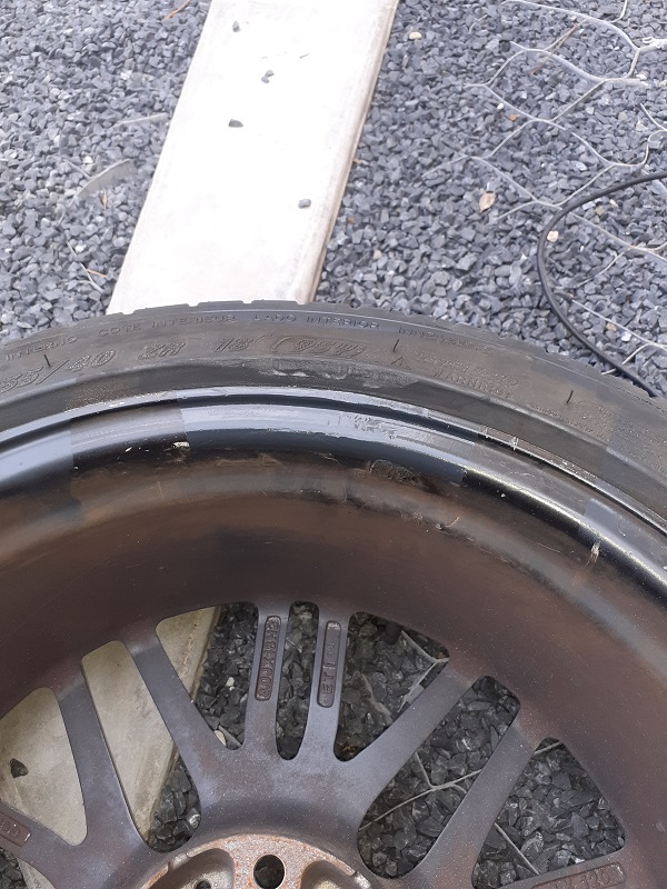

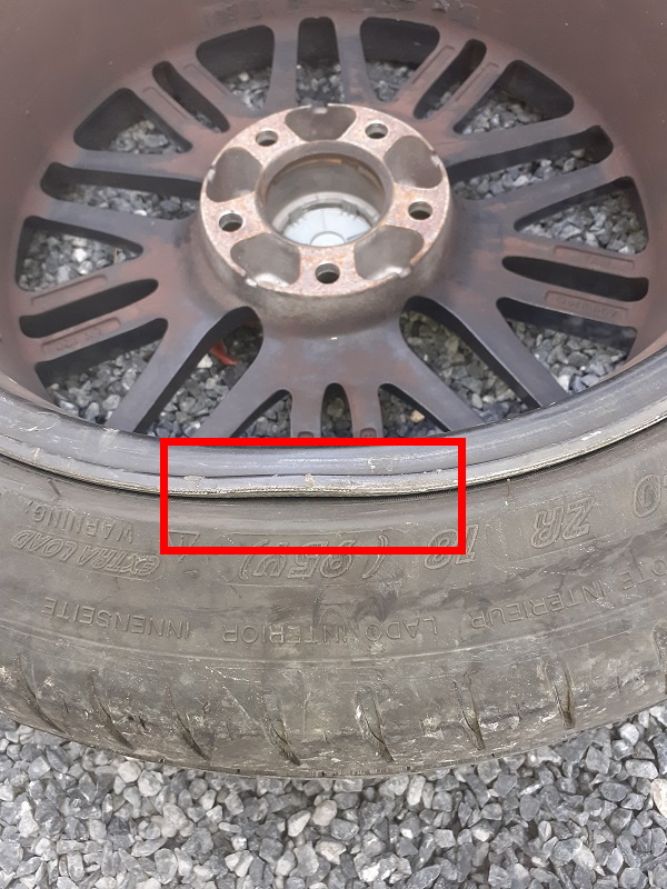

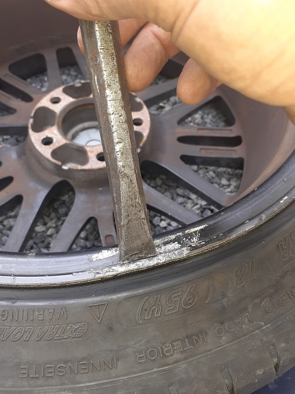

Petit tuto sur le redressage d'une jante alu suite à un petit choc :photo1:
OUTILLAGES NÉCESSAIRES:
Une tôle fine, un marteau, burin à bout rond,lampe à souder,lime électrique,ou papier de verre,bombe peinture.
ATTENTION petit rappel:
une lampe à souder, chauffe à 700°C , le point de fusion de l'alu est d'environ 660°C.
L'alu, c'est ON/OFF, ça prévient pas ,ça fond d'un coup.
Que l'on soit bien d'accord, le forum et moi même dégageons ttes responsabilités, si vous faites de votre jante, un lingot d'alu :affraid:
:pamafau: .

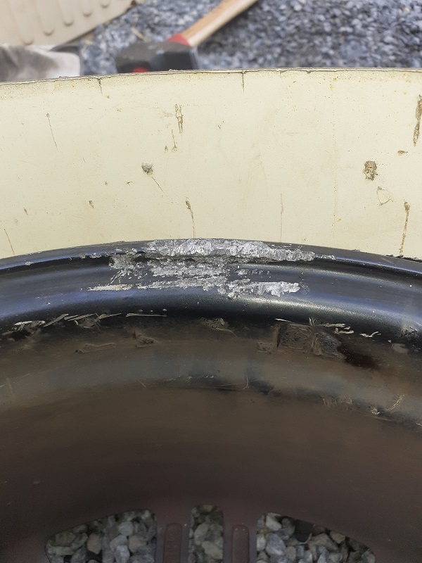

1/ Tout d'abord protégez votre pneu avec la tôle
(Désolé j'avais déjà attaqué, avant de penser à faire un tuto, d'où les marques) :rougi: :rougi:

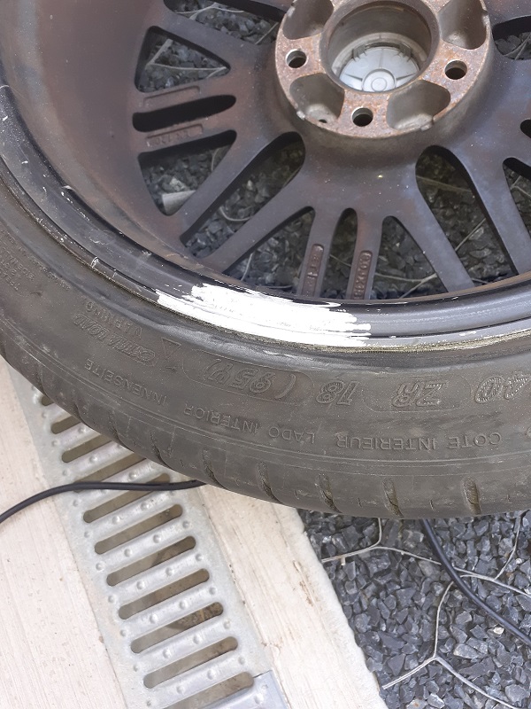

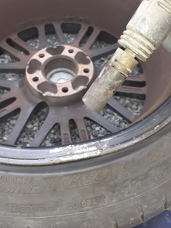

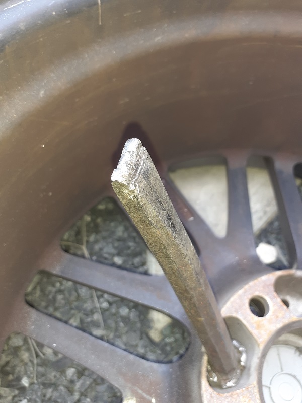

2/ Chauffer à l'aide de votre lampe à souder, en faisant des va et vient sur un peu plus de part et d'autre de la zone à redresser.
( pour un meilleur visuel, j'ai retirer la tôle ).

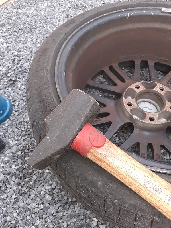

3/ Avec le burin (bout rond) et le marteau remettre très progressivement votre jante en forme en partant des extrémités , et en alternant chauffe et redressage .
Ne cherchez pas à redresser en une fois .
Quand je dis un marteau, c'est un MARTEAU......
4/ une fois votre jante redressée, polissez la avec une lime électrique, ou du papier verre et de l'huile de coude :pamafau:
5/ pour terminer, un petit coup de peinture .
voilà, j'espère que ce tuto vous aidera
