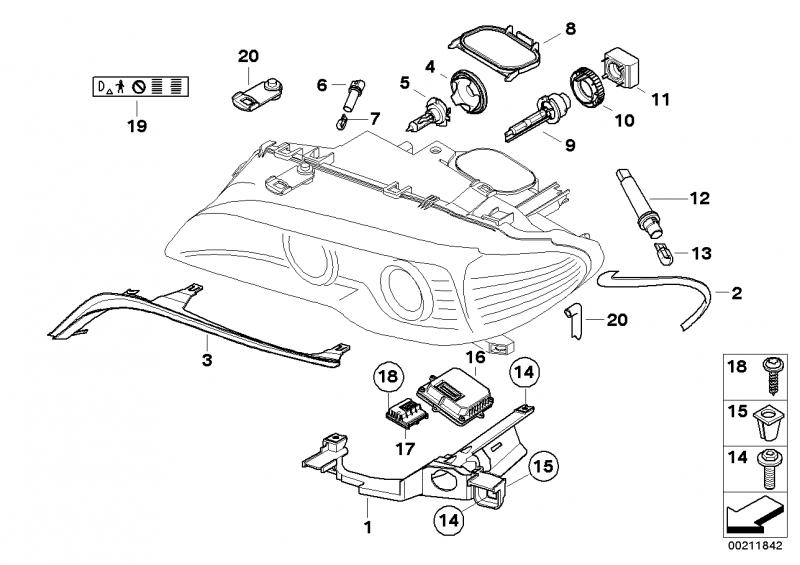

J'ai un souci, mon ampoule xénon droite à grillée elle ne s'allumais plus, mais je n'avais pas de voyant de défaut le voyant est venu bien plus tard.
En la démontant pour la remplacer j'ai constater que la pièce n°11 et l'ampoule avaient fondues en partie:
J'ai racheté un pièce n°11 avec une ampoule neuve, mais j'ai toujours pas d'éclairage et toujours le voyant défaut.
Ca viendrais du ballast ou y'a t'il un fusible quelque par pour les xénons ?

Tu as le fusible F32 de 5A , mais c'est le même que le gauche,à priori
Si ton côté gauche fonctionne, regardes plutôt le ballast .
Messages : 85926
il n'y a que un fusible 32 de 5 ampères qui sert à la commande
si un côté fonctionne il ne peut pas être en cause
pr contre le boitier de électronique 17 pourrit bien être la cause
https://www.realoem.com/bmw/fr/showpart ... Id=63_0809
si tu veux éviter des frais inutiles échange les entre G et Droite pour essai
Débrancher la batterie!)

J'ai commandé un nouveau ballast j'ai pris ça https://www.amazon.fr/gp/product/B09DPK ... UTF8&psc=1
pour démonter les phares et inverser les ballasts il faut tomber le pare-choc j'ai la flemme :D
