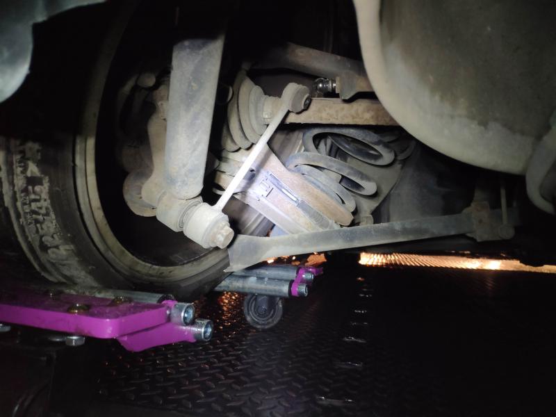

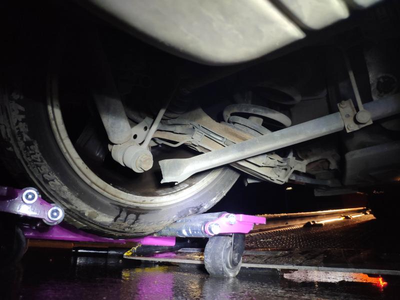

Heureux prossesseur d'une Audi TT Mk1, j'ai eu une avarie apparemment connue sur ce chassis: la casse de barre transversale!
Fort heureusement pour moi, j'engageais une marche arriere lorsque c'est arrive.
Du coups, je vous recommande fortement de verifier leur etat lorsque vous travaillez sur la bete.
Comment s'en premunir?
- Des que vous entendez un premier clac en bougeant la voiture, une des fourches cede. car c'est la que reside le point de faiblesse.
- Lorsque vous entendez le second clac, subitement la voiture s'affaissera avec les risques qui vont de pair.

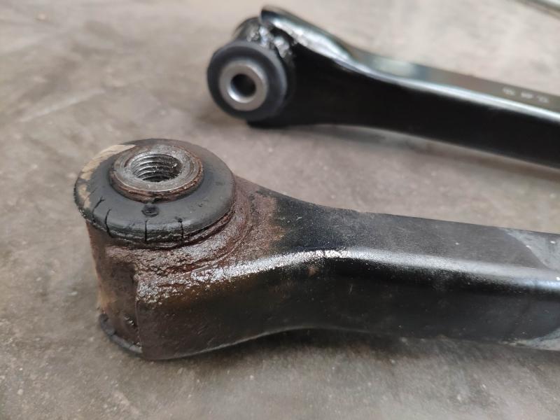

- Privilegiez un changement des 4 bras transversaux, vis et ecrous VAG, bielettes et controlez vos amortisseurs et cardans dans la foulee. Ici une biellette a cede:Image

L'etat des joints est comme d'habitude un bon indicateur d'usure de piece. Ici avant, apres:

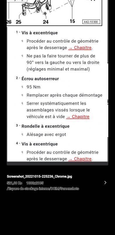

Ah j'oubliais... si quelqu'un dispose des couples de serrage sur le train arriere, je suis preneur. Je n'ai trouve que le train AV.

Dans tous les cas, il faudra l emmener pour géométrie du train arrière, donc ils devront desserrer pour ajuster les demi train et resserrer. Donc sert fortement :clin:

Desole pour le retour tardif. J'ai decouvert deux silent blocs HS sur le demi-train arriere et quelques peu souffert pour le remettre en place.
Je vais investiguer ce point. Un des mecanos du garage m'a dit hier qu'il n'y avait pas de geometrie requise pour la TT. Pourquoi? Il a pris pour argument le cas de la Nissan 350Z qui a un boulon de graduation de geo sur les bras de suspension arriere.

Je fais la geometrie en finissant la voiture!

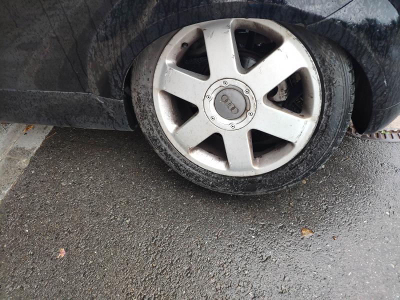

Apres une petite frayeur pour cause d'etrier de frein qui se bloque dans les jantes, la TT est au repos.
Je vous fais d'ici lundi quelques photos du travail effectue!
