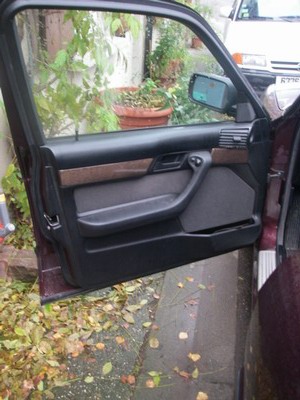

bonjour
l'emplacement des HP dans la e34 c'est pas le top
aussi j'aimerais si possible mettre des HP dans les portières avant
des 130mm de diamètre et 60mm d'encastrement
je pourrais démonter une garniture et voir mais si je pouvais trouver une image d'une portière dé garniturée et voir si emplacement de disponible
merci de votre aide

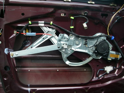

merci
on ne voit pas très bien si un emplacement est possible pour le saladier du HP

- Messages : 85926
Il n'y a pas la place pour les HP dans les portes avant
soit les vides poche gênent (ou revêtement inégal sous le repose bras), soit les moteurs de LV ne permettent pas d'encastrer
d'origine les HP sont soit des petits tweeter dans l'angle derrière les fixation de rétros
soit des hp à faible encombrement dans le pavillon au dessus des sièges arrières 17 à 22 mais montage origine sur touring exclusivement à ma connaissance)
soit éventuellement en découpant la plage arrière (derrière le dossier de siège)
https://www.realoem.com/bmw/fr/showpart ... Id=65_0155
mais beaucoup de travail....
