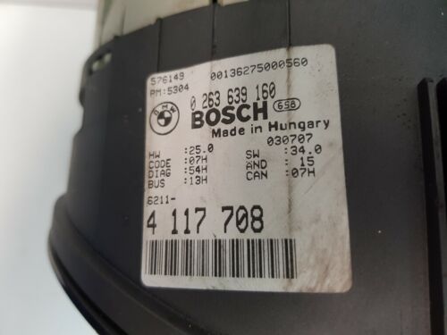

Bonjour ,
je dois changer mon compteur qui est mort et j'ai vu que si je prend la même ref je n'ai pas à passer par la case reprog...
Ma question est celle-ci : les numeros de série sont écris au dessus de "Bosch" sur l'étiquette, je trouve des compteurs avec le même mais ce qui change c'est le "AND : 15" (sur le mien c'est AND : 16) ...à quoi cela correspond il ? je peut remplacer par un compteur qui n'a pas le même "AND : " ?!
merci à tous
Messages : 11830
Bon t as déjà dépasser ton essai gratuit… ici le lien vers ETK qui correspond à ton vin
https://www.realoem.com/bmw/fr/showpart ... Id=62_0316
Quand tu aura fait le trie en fonction de ta config, tu clique sur le numéro de pièce et tu aura la liste des compatibilités
Tu aurais pu le trouver par toi même en cliquant sur le bouton rouge ETK en face de ton vin…

Messages : 11830
Dans tout les case une fois le bon modèle choisie en fonction de tes options et de la prog trouvé il faudra faire une une repro pour intégrer ton vin sans quoi le voyant de retouche km sera allumé
