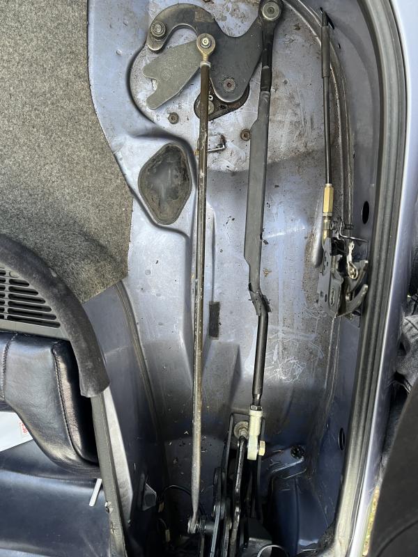

J’ai commencé donc par le tuto d’initialisation, couvercle de capote se ferme ok, vitre se lève ok. Je coupe le contact. Je lance la fermeture capote, le coffre de capote se lève ok (pas assez au départ donc j’ai changer les vérins et maintenant c’est ok), la capote monte jusqu’à quasi claqué à l’avant, mais la lunette arrière ne monte qu’à moitié, le coffre de capote se referme sur la capote donc je coupe tout.
Pour résumer : problème au moment du levage de lunette arrière, elle monte dans les 50 degré au lieu de monter à la verticale.
J’ai remplacer une tringle , qui semble liée à cette lunette arrière, qui était complètement tordue, mais je vois bien que les deux tringles ne sont pas réglée correctement.
Quand j’essaie de faire entraîner les tringles ensembles, je ne peux plus ouvrir la capote manuellement, j’essaierai d’éditer des photos pour illustrer mon propos.
Si il existe des documents pour le règlement de ces tringles, ou si vous avez d’autres infos je serais ravis, je suis aussi prêt à répondre à vos questions également

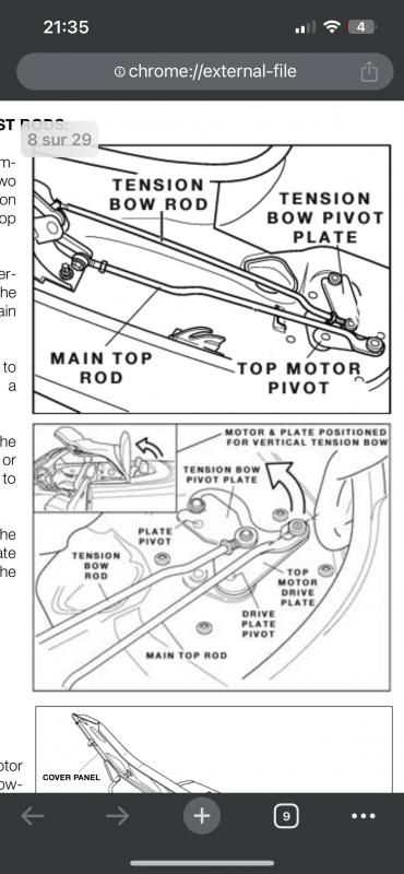

Actuellement mes tringles sont : Image
Quand j’essaie de les faire s’emboiter comme suis, la fermeture manuelle bloque complètement Image
A bientôt

Voilà quelques fiches tech, en espérant qu'elles puissent t'aider .

Salut, merci beaucoup pour la doc,
Dès que j’ai le temps et qu’il fait beau je vais complètement démonter et remonter ces deux tringles suivant les réglages,
