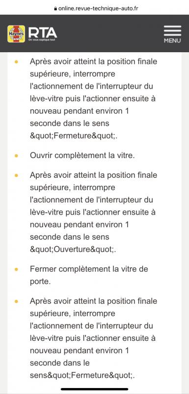

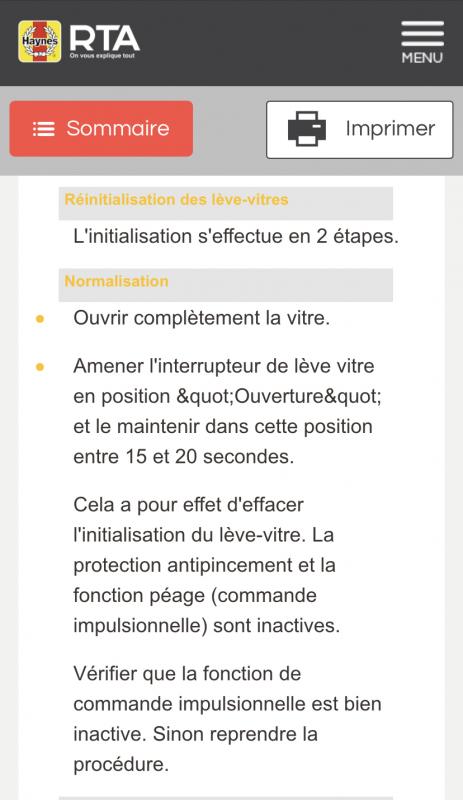

J’ai soucis avec la fenêtre conducteur. Quand je veux la fermer après premier 1/3 belle s’arrête et redescend!
Je suis obligé de la fermer en y allant par petit acoup! Ce qui est loin d’être pratique!! J’ai essayé la procédure de la MTA de « réinitialisation de la vitre électrique » sans succès!

As tu essayé delà monter à fond de la faire descendre au max en ouverture automatique (appuie bouton de descente à fond pendant une seconde) puis de la réinterpréter en fermeture automatique (lever du bouton au max soit position 2) ?

Pour ce qui est de l’initialisât ion j’ai suivi la MTA
Sans succès (ai je bien fait la manip?? :scratch:
