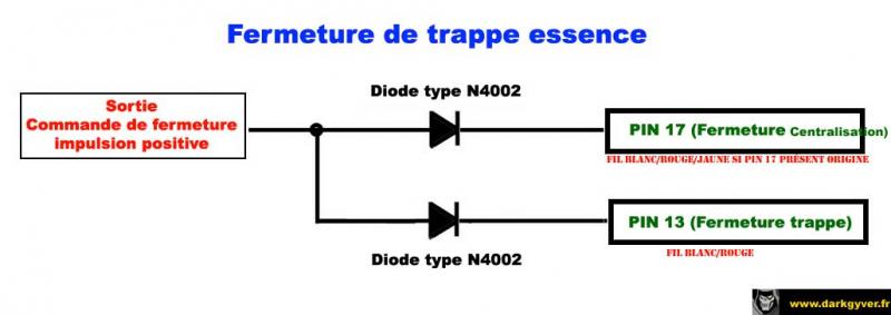

Bonjour à tous, j'ai un problème avec ma centralisation à distance non d'origine, c'est un boitier, quand je verrouille avec la télécommande la trappe à essence ne se verrouille pas et on peut ouvrir la voiture de l'intérieur avec la poignée alors qu'à la clé tout fonctionne
S'il y en a qui ont une solution je suis preneur
Merci de m'avoir lu

C'est moi même qui l'ai posé en suivant les instructions ci-joint : https://www.darkgyver.fr/reparation-BMW ... 20ZKE.html
Messages : 23769
Tu as recontrôlé tes branchements ??
Est ce que tu as une tension à l'impulsion ???
Est ce que ton moteur fonctionne avec un branchement indépendant ??
Recontrôles ce schéma :
