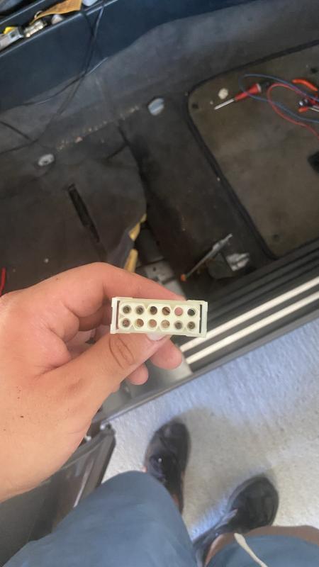

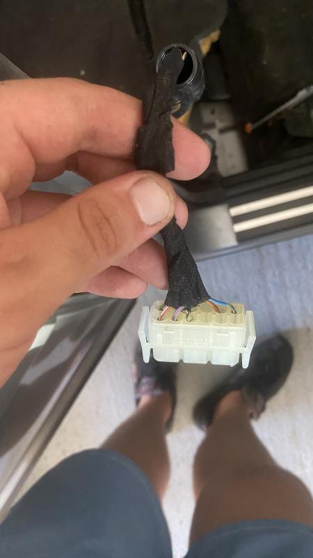

Images 1, 2 et 3 : precâblage côté passager

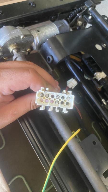

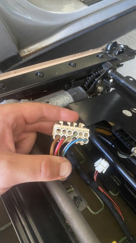

Images 4 et 5 câbles siège passager

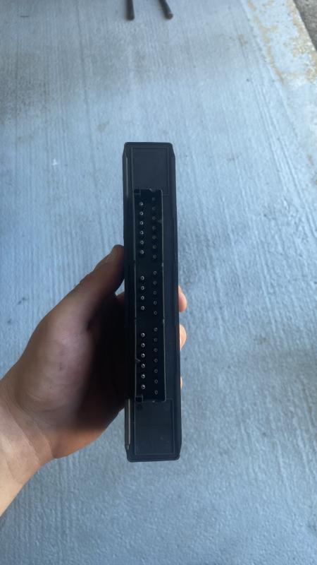

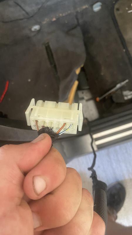

Image 6 : prises du boitier LKM

Je pense que ton vendeur t'a mené en bateau, quant au soit disant fonctionnement, et maintenant, tu es en galère .
Le hic, j'ai pas le schéma élec de la E32 .
Il faut que je fasse des recherches, voir si jai qques chose sur la E34 .
Je te cache pas, que c'est pas gagné
le module c'est celui de la E32 ??

Ce module est bien celui de la E32, mais de ce que j'ai vu sur internet, on dit surtout qu'il sert pour les phares :mdr2:
Surtout que je n'ai aucun emplacement dans la voiture avec des branchements similaires.
Même pas sous la banquette arrière.
