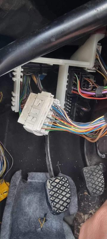

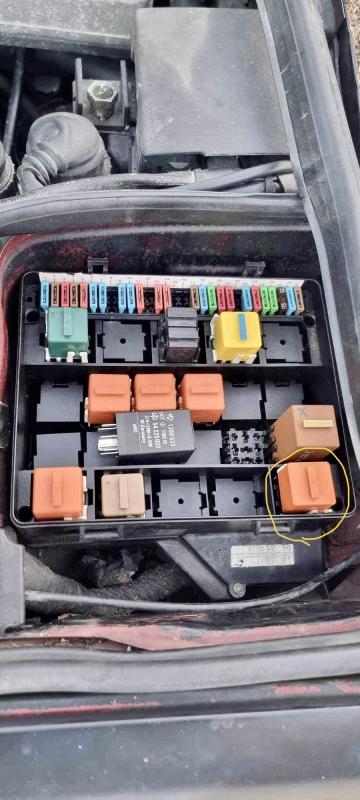

J’explique: suite mon changement de groupe chauffage (dépose du tableau de bord et de tout l’intérieur) lors de la remise en route j’ai eu des soucis électriques.
Dès que je branche la batterie les feux de recul sont allumés (alors que la boite de vitesse est au neutre)
Dès que je mets le 2em cran de contacte le fusible 12 (15A) crame.
Après mon enquête j’ai remarqué 2 choses :
-en débranchant la prise en photo1 celui ci ne saute plus.
-et en enlevant le relais entouré en photo il ne saute pas non plus.
Photo 1
Photo 2
Si j’ai bien enquêté c’est le fil noir et vert qui part du f12 qui doit être en court circuit ?
Si oui où va t il ?
Voilà je croix que j’ai tout dit :drap:
En espérant qu’on trouvera une solution

Le relais, ressemble au relais de délestage de la borne 15 du neiman
je pense que lors du remontage de ton TDB tu as pincé un fil +
Apparemment le fuse 12, c'est sécurité anti démarrage
Donc, il faut que tu tests les fils qui partent de ton relais qui à la base doivent avoir une tension et qui seraient en contact avec la masse .
Tu dois je pense, retrouver sur le relais ton fil vert/noir
