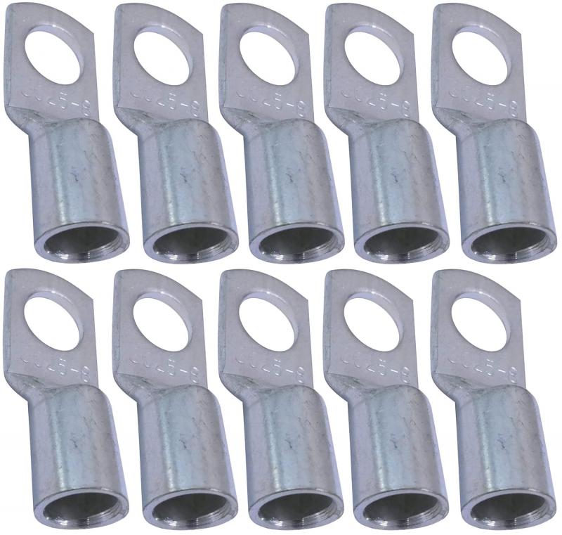

Il te faut au moins du 25mm2 avec des cosses à sertir
mais pour les sertir, il te faudra une pince à sertir .
Attention au diamètre de l'oeil en fonction de ta boulonnerie .

Je te remercie pour cette réponse. Je n'avais pas précisé mais l'alternateur d'origine est un 150A (sticker Valeo avec logo BMW) . J'ai pu mesurer hier + ou - le diamètre du câble qui ferait 6/7 mm sous sa gaine. J'ai commandé un câble en 35mm2 de 50 cm avec cosses pré-serties en M8 sur Amazon. Je l'aurai lundi... 👍
