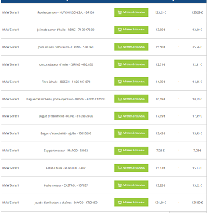

Bonjour
merci de la réponse rapide et efficace, malheureusement j'ai pas de paypal
pour les outils j'ai tout ce qu'il faut (je suis mécano moto) j’attends juste de recevoir l'outil de calage et les pièces (à part les joint que tu as cité si possible une référence,je compte prendre celui la REINZ - 11-77546-02 si ont parle bien de la meme chose ) et le tuyau reniflard + les 4 joints radiateur huile
j'ai fais plusieurs recherche ainsi des vidéos
oui je comptes vraiment la faire une fois mes commande reçu. En tout cas je suis preneur de tout conseil et astuce
un très grand merci

- Messages : 11821
Si tu veux les changer cela tu peux, c'est accessible pendant l'op. Je parlais des joint de collecteur d'admission:
https://www.realoem.com/bmw/fr/showpart ... Id=11_4101
Joint 2 et 19, les références et les quantité sont indiqué dans le tableau. Pour astuce, le bouton rouge ETK en face de ton VIN te donne acces directe au catalogue constructeur.
Pour le reste ici ce qui est conseiller de changer
https://www.realoem.com/bmw/fr/showpart ... Id=11_5847
Perso Reinz c'est pas mal, Elring aussi.

merci loffense
c'est fait je vient de les ajouté a ma commande (les joint)
plus qua attendre les pièces et bien sur le tuto il vas bien m’aidè sur tout au calage et remontage
merci encore
