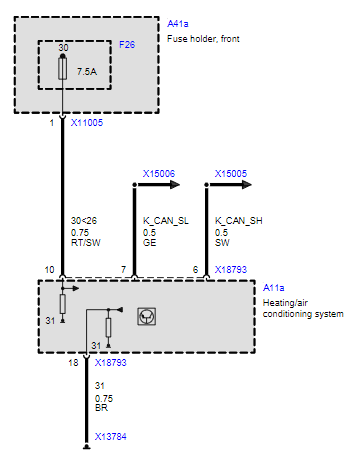

Pour te donner le schéma élec, il faudrait savoir si tu as une IHK high, ou IHK basic??
Est ce que la pièce 3 est double comme le schéma, ou simple

Voici pour l'alim et masse.

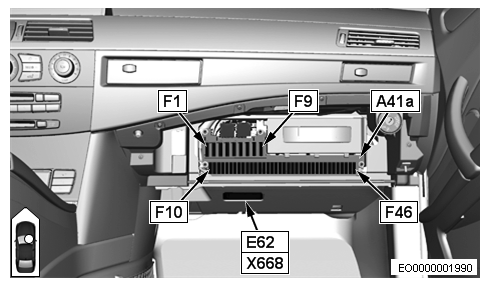

Position du fusible
Position de la masse

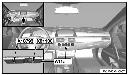

Les masse son bonne et le fusible et bon. Il se trouve ou le module a1

Jusline51 a écrit : sam. 24 févr. 2024 16:24 Les masse son bonne et le fusible et bon. Il se trouve ou le module a1
Les masses sont bonnes mais tu ne sais pas où est le module A11a... alors comment tu fais pour vérifier sa masse :scratch:
A11a c'est la commande de chauffage, au centre du tableau de bord.
