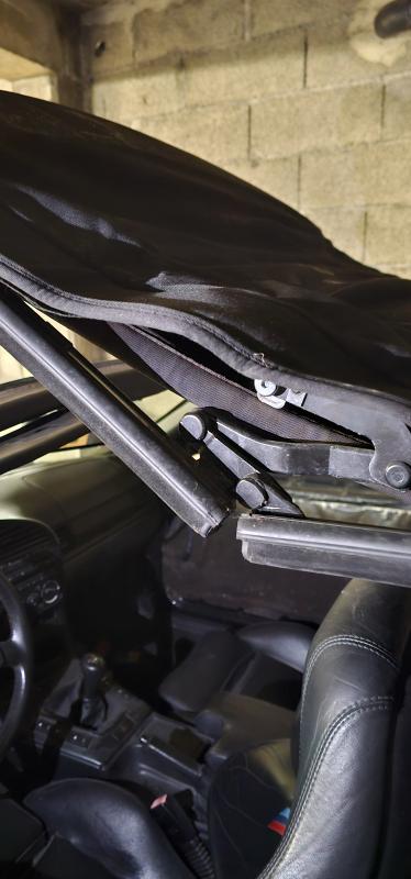

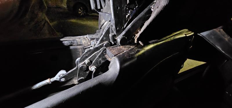

Photo de la position de blocage à la fermeture si ça peut aider :

Nico-R
- Messages : 826
- Nombre de véhicules : 2
- VIN 1 : GL92789
- VIN 2 : JC58933
Quand l'avant est suffisamment relevé, l'arceau arrière qui entoure la lunette peut se déverrouiller, si c'est le cas, à la main, tu peux le faire remonter à la verticale (les deux moteurs lâchés, faut vérifier qu'il soient tous les deux "tombés".
Tu as un petit arceaux mobile juste au dessus de la lunette, qui a tendance à se gripper, si c'est le cas, l'arceau arrière ne remonte pas assez et ça coince tout.
La petite bielle qui s'est tordue est actionné par le moteur commun au mécanisme de repli de la structure mais sert à relever l'arrière de la capote et donc de permettre l'ouverture du couvercle de capote.
C'est une semi ou full auto (full, pas de poignée pour verrouiller à côté du plafonnier) ?

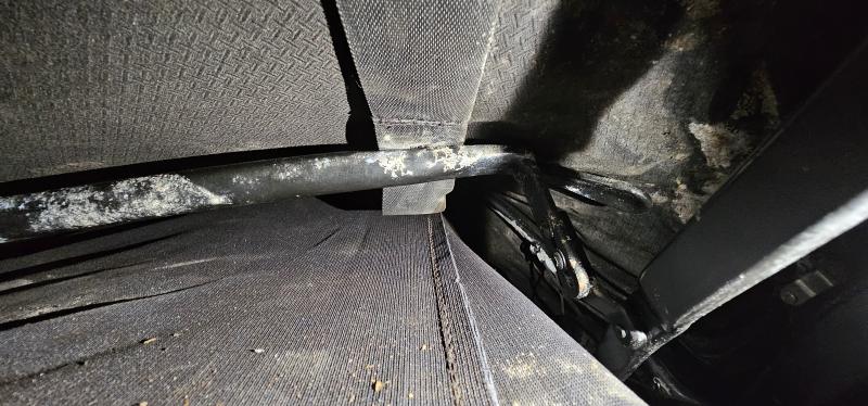

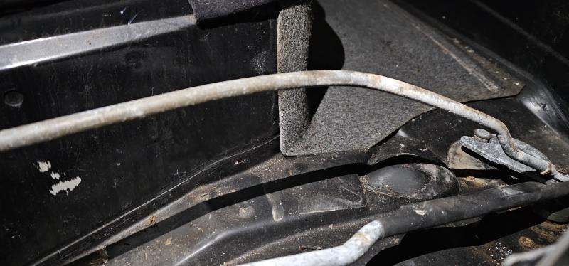

- Messages : 85974
visiblement celui ci est plié
images/posts/2024/2713af8d8c53c65a2c749c6f3fd2cf0c.jpg
du coup le contacteur s4 si semi auto
https://www.darkgyver.fr/reparation-BMW ... idmenu=941
ou celui central de capote ( s7 ou s8 je ne me souviens plus!) pour capotes auto ne fonctionne plus
full-auto ou semi auto?
