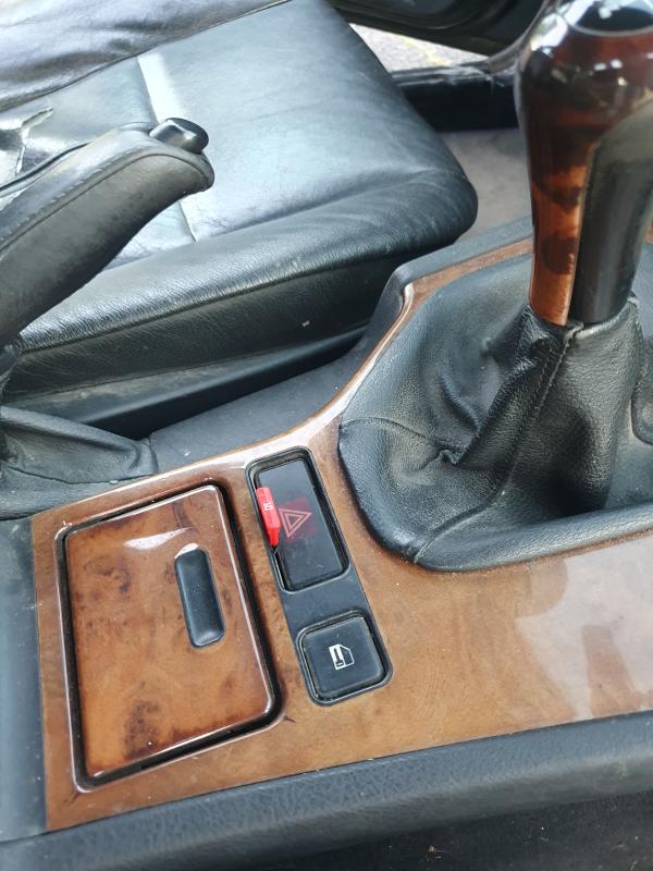

Et quand je roule, j'ai fini par remarquer qu'en maintenant le bouton warning enfoncé, les warnings ne se déclenchent plus :mdr: :mdr:. Du coup actuellement le bouton est bloqué enfoncé avec un bout de carton, et au moins ma batterie de se vide pas. Je peux fermer/ouvrir manuellement, et rouler normalement avec ma voiture.
Pour moi, c'est nickel. Juste au CT ils vont encore me gonfler à cause des warnings (qui fonctionnent normalement eux aussi, juste ils s'activent de temps en temps si je bloque pas le bouton) . Moralité, la solution la plus simple serait pour moi de supprimer l'alarme. Je me suis dis que débrancher le boîtier qui gère l'alarme devrait suffire... (il n'y a pas le fusible 48 qui est censé être celui de l'alarme, sinon j'aurais essayé de le retirer mais même sans l'alarme fonctionne alors bon... :pamafau:) .

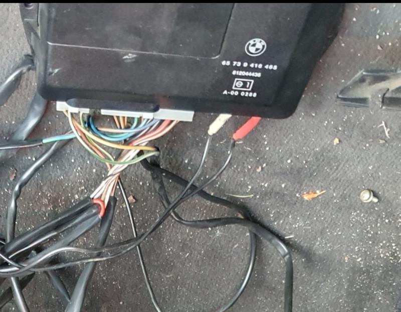

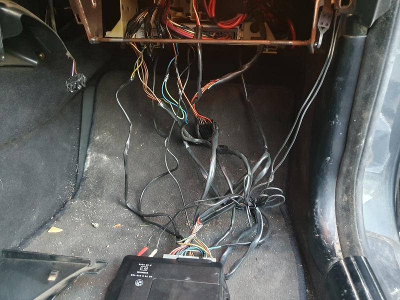

Bon je cherche un peu, je viens de démonter la boite à gant, j'ai accès au boîtier d'alarme, c'est un cauchemar :mdr2: :mdr2:
Y a des repiquages de partout dans tous les sens, ça a été modifié (sûrement pour refaire les clefs ebay il y a quelques années) . Du coup je n'ose rien débrancher, de peur que ça fasse tout foirer :rougi:
Y aurait il simplement un moyen de faire en sorte que l'alarme n'active pas les warning ? En coupant la sortie qui va du boîtier d'alarme vers les warning par exemple ? C'est pas propre mais ça réglerait mon problème :jap:

Pour vous donner une idée du bordel... :cry:

Sinon tant pis je bricolerai un bouton poussoir bi-stable sous le bouton du warning, ce sera mieux que ma solution temporaire du moment.
Si quelqu'un s'y connaît en circuit électrique de bmw trafiquée à la marseillaise :prie: Image

Les références que j'ai sur le boîtier sont les suivantes :
65 73 9 416 465
812044436
A-00 0288
Encore une fois, s'il n'est pas possible de retirer ce boîtier facilement (que ce soit de base ou bien du fait que tout ait été trafiqué) , si quelqu'un a un schéma du câblage électrique qui me permette d'identifier le fil qui partant du boîtier d'alarme commande l'allumage des warning, et que je peux couper ce fil sans que cela ne mette la totalité du boîtier en défaut, alors cette solution facile me suffira largement. Je sais bien que ce n'est pas très élégant d'avoir une alarme active quand la voiture roule, mais vu que ça ne gêne en rien son utilisation... :pamafau:

voila ce qui est monté sur le véhicule que tu as déclaré
https://www.realoem.com/bmw/fr/partgrp? ... g=65&sg=60
je veux bien croire que l'ancien proprio ne l'a pas bidouillée
mais elle n'est pas arrivée dans cette voiture toute seule
c'est donc que le mécano qui en a fait l'entretien l'a fait!
de toute façon,
vu l'année de la voiture, cela ne peut pas être monté d'usine
https://www.realoem.com/bmw/fr/partxref?q=65739416465
inconnue au bataillon!
le module provient d'un ancien modèle bmw mais pas de la tienne
le mécano ne l'a montée que et uniquement pour gérer la télécommande à distance
l'alarme est prise en charge par la ZKE sur ton modèle (il n'y a pas de module alarme d'usine)
et ne peut être désactivée que via une bonne valise par activation désactivation d'options
pour finir
l'activation/désactivation d'alarmz
e ne peut être prise en charge que pour les membres atadark (pour des questions évidentes de sécurité) voir "limites du forum"
viewtopic.php?t=5682
