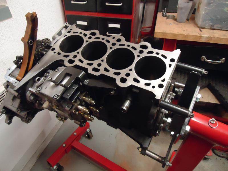

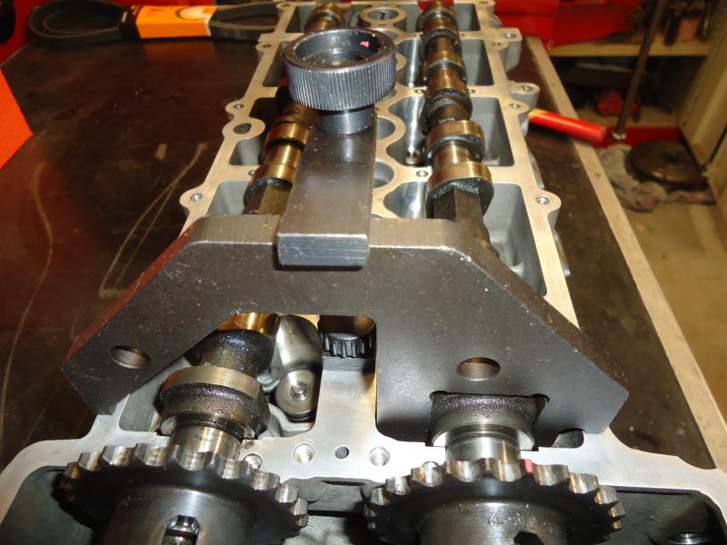

Bonjour, je suis entrain de refaire tout le moteur (segment, tous les joints, et nettoyage minutieux de toute les pièces) pour l'instant tout ce passe bien mais maintenant je suis bloquer sur le remontage de la distribution arbre à cames pour le pmh (je n'ai pas de volant moteur) et la pompe suis pas sur mais au comparateur j'ai la valeur à 0,1 prés à ce stade je veut pas louper. j'aimerais débattre et quand j'ai fini je prend le Temp de partagé mon expérience de cette aventure merci beaucoup

T'as pas de VM ok , mais quand ton piston N°1 est en haut ,t'es au PMH.
Pour ta ppe, les VP44 c'est un pure moment de bonheur à caler,si j'ai bonne mémoire.
Tu as la revue tech ??
