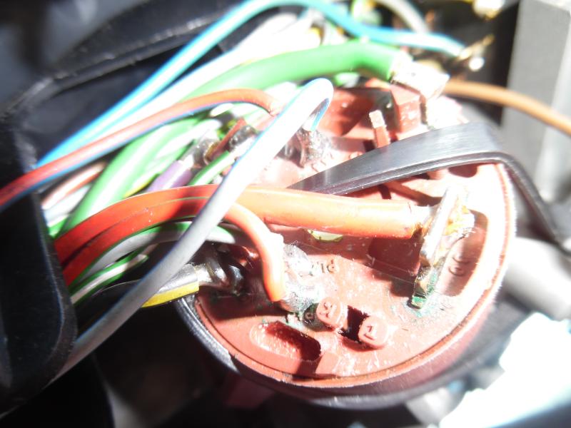

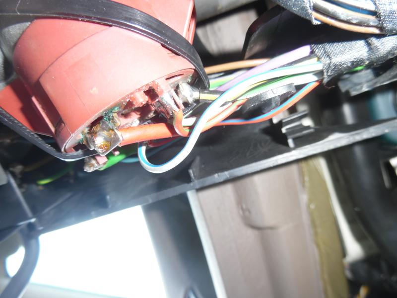

Tu as trouvé ! :+: :banane: :nickel:
Le bout de plastique rouge dont j'avais fait une photo et auquel aboutissent tant de fils était déclipsé d'un côté.
Pour la petite histoire, le dépanneur avait fait le geste de commencer à l'enlever, puis il s'est ravisé et a tout repoussé en place. Aurait-il senti sous ses doigts un de ces vieux clip en vieux plastique fragile qui a lâché ?
En tout cas, nous voilà devant la réparation à faire.
Ce qui manque, c'est un morceau rouge : un bout de clip de 1 ou 2mm, ce qui est le plus a l'extrémité. Du côté vers les pédales, tout est normal et le clip rouge tient. Du côté vers le conducteur, il manque la pointe de clip rouge, et le peu de clip qui reste ne tient pas.
Mon voisin agriculteur propose d'y enfiler 2 allumettes : 1 en haut et 1 en bas. Il lui semble que ça tiendra le tout en place.
On n'est ni nerveux ni susceptibles, et on s'est donné 24h pour voir venir (les idées ... les nôtres, les vôtres) .

tu peux pas mettre un collier riseland pour faire tenir l'ensemble ??
laure e34
Messages : 837
VIN 1 : GB56850
Localisation : 24
Message par laure e34 »
Bonjour Gyropinpon,
merci pour ton aide !
J'ai trouvé un collier rislan à y mettre, et le contact est aussi bien que clipsé, et il n'y a pas de mou du tout, MAIS ...
Le collier porte sur la soudure d'un fil jaune et noir. Résistera-t-il ou faut-il que je trouve une autre solution ?
Je n'ai qu'1 collier rislan. Je sais les réouvrir avec une épingle s'il le faut.
A+ :coucou:
Messages : 23769
ça m'a pas l'air trop mal, ça devrait le faire, jusqu'à la prochaine fois :clin:

Le noir jaune, c'est la commande de démarrage, si ça démarre plus, tu saura où commencer :mdr2:
laure e34
Messages : 837
VIN 1 : GB56850
Localisation : 24
Sur un parking loin de chez moi ... Souder le fil jaune et noir !
Enlever le volant, puis le cache de colonne de direction, puis soudure. Faut-il que je garde le matériel à demeure dans la voiture ?
L'assistance auto ne va pas aimer ce que le garagiste aura vu, en plus ...
Est-ce que le morceau rouge clipsable se commande pour trois fois rien ?
