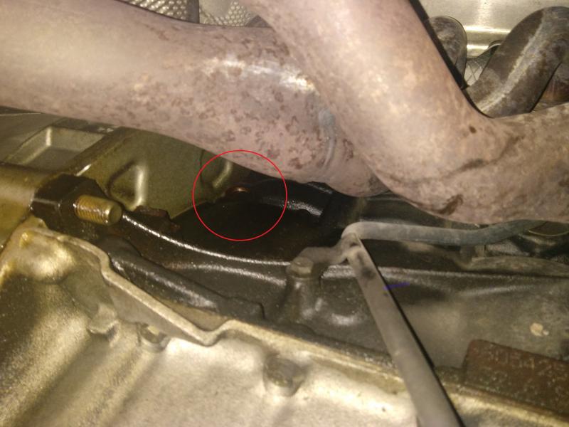

Messages : 23444
à tout hasard, tu n'as pas une fuite d'huile à ce niveau ??

Message par M3POLO74 »
Salut, merci pour ta réponse, le régulateur de pression d'huile ne fuit pas je viens de vérifier, de plus il est neuf. Cependant je viens de prendre ma pression d'huile avec un manomètre et a chaud je suis a 0, 5 BAR au ralenti donc trop bas, cela dit des 2000 tr j'ai la bonne pression d'huile. Il y a des chance que le problème soit lié mais je n'ai pas d'idée par ou commencer. Pompe a huile neuve régulateur de pression neuf. Si quelqu'un a une idée
Messages : 23444
Tu l'as pris chez BM ta vanne d’arrêt ??
https://www.realoem.com/bmw/fr/showpart ... 1111318185
Ton ressors est neuf aussi ??
https://www.realoem.com/bmw/fr/showpart ... Id=11_1301
