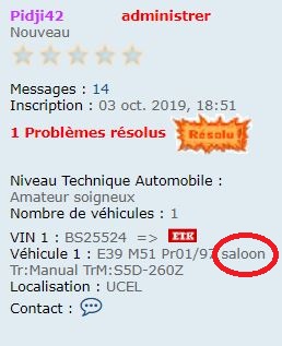

Messages : 3832
toto1886 a écrit : jeu. 10 oct. 2024 18:24
gyropinpon a écrit : jeu. 10 oct. 2024 17:41
zigzag42520 a écrit : jeu. 10 oct. 2024 16:43 Au fait tes nouveaux amortisseurs arrières sont à gaz ou à huile ? à gaz c'est plus réactif donc si l'arrière du Touring n'est pas chargé ça peu sautiller.
Sauf qui l'a une saloon :clin:
:no:
Si si :
