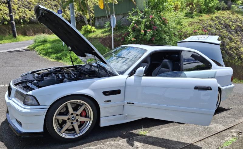

Sinon, voici une phote de la M3 en question :clin:
