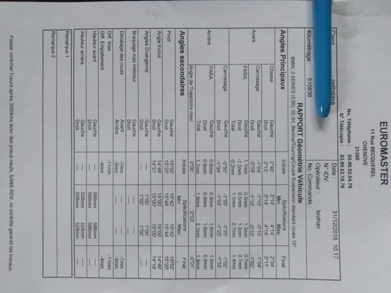

Lundi je dois changer les pneus et faire la géométrie, quand j’avais remplacé tout les silent-bloc du pont arrière vu que je marche souvent sur des chemins blancs, j’avais remplacé le semelle superieure de ressort avec ceux de 21.5mm.
14mm plus haut que les originaux..
Devrais-je avertir le garçon qui va faire la géométrie?
C’est la première fois que je laisse ma chère à un étranger, j’avais toujours fait la géométrie de manière précise que possible à la maison, un conseil à me donner concernant la préparation de la voiture à cette réglage?

Suis chez euromaster il y a dît que avec la géométrie 3d sa reprend en automatique tous les hauteurs et que c'est pas grave si la mienne elle est plus haut de 14mm à l'arrière, à voir les résultats..
Avec les résultats je peux aussi voir comment j'avais fait ma géométrie maison avant ?

Merci pour m'avoir prévenu de çà :) , en effet j'ai des question sur le rapport, vous pouvez le commenter ? Image
Pour vous la voiture c'est bien sortie du réglage ?
