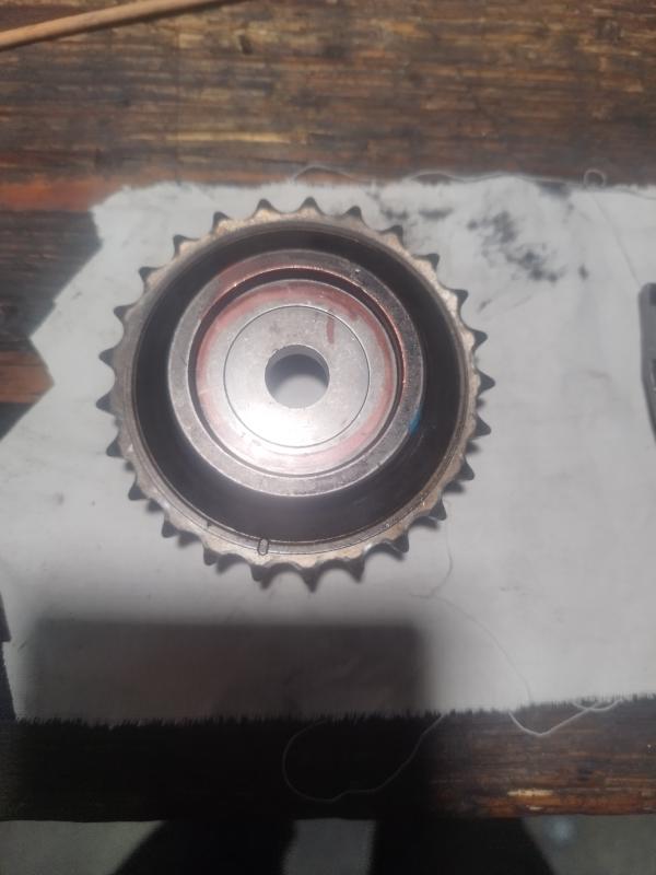

Bonjour a tous.
Je procéde actuellement aux changements de la distribution sur une 325tds moteur M51 et j'aurais une petite question pour tous les connaisseurs de ce forum concernant le montage et fixation du pignon d'arbre a cames.
Je pensais trouver au minimum une petite conicité concernant le serrage sur l.'arbre et l'alésage de l'emboîtement du pignon, (qui a une portée de seulement 4 mm)mais sauf erreur de ma part, rien de tout ça , alors ma question es-ce que ce pignon ne pourrai pas ce déréglé dans le temps, es ce que les traces de soupapes que j'ai découvert au démontage sur les pistons ne sont imputables qu'a la distension de la chaîne, merci pour la réponse technique. Bien cordialement. Kiff

Bonjour, mon intervention fait suite aux changements de la distribution sans problème auparavant , mais ma question repose essentiellement comme j'ai bien précisé,sur la fixation du pignon d'arbre a cames qui me semble légère , et ce que je voulais comprendre c'est ( es ce que ce pignon pourrait bouger dans le fil du temps et me décaler la distribution, en clair quand je vois la qualité des chaînes qui a mon avis ne pourraient jamais rompre ( hormis la distension et usure légère. Des guides ). et paradoxalement la fixation légère de ce fameux pignon je suis un peu surpris , et comme je l'avais dis dans mon premier message on ne ne trouve aucune conicité sur les deux pièces pour au moins assurer un serrage fiable. La RT indique un serrage a 20 nm plus 35 degrés, cordialement

Non, pas de risques... si tout est bien monté comme il se doit.

Non aucun risque si tu serres bien 20Nm et 30° , j'ai eu à déposer mon AAC sur la mienne ,et après serrage ,il n'a jamais bougé .
par contre BM préconise vis neuve , de plus, c'est une vis creuse spécifique pour lubrifier la Ppe vide .

pour répondre je confirme bien le respect ( j'ai la RT ) de la norme du serrage de la vis a 20 nm et 35 degrés , et aussi comme je l'avais dis au début dans mes messages précédents j'ai retrouvé des traces de soupapes ( échappement) sur les 6 pistons , donc je mettrai cela sur le compte de la distension de la chaîne, pour répondre sur le renseignement concernant le VIN je l'ai parfaitement renseigné lorsque j'ai adhéré mais je pense qu'il y a eu un problème car je n'ai en aucun cas la proposition de validation d'une E36 325 TDS année 1998 , cordialement

Et petit oubli de précision j'ai bien remis une vis neuve
