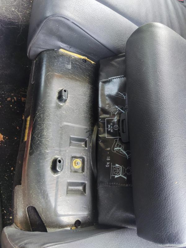

après dépose des supports de filet, la banquette ne bougeait toujours pas
l'auto est équipée de réhausseurs intégrés, après avoir déposé ces derniers... 2 écrous maintiennent la banquette.
et là c'est mieux !

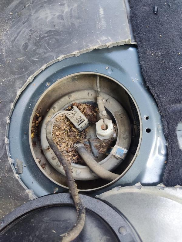

accès au connecteur de la pompe... et d'un garde-manger :
déconnection, contrôle du 12V, nettoyage de la prise, la pompe tourne (je ne l'entendais pas par le remplissage avant) ... j'ai pas démonté plus... affaire à suivre !
et là c'est mieux !
