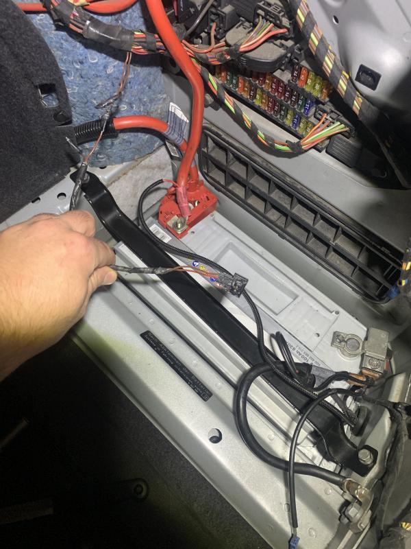

Effectivement, depuis l’achat du véhicule j’ai ce voyant AIRBAG et ceinture.
J’ai décidé de m’attaquer au problème à cause de l’erreur suivant : Saffety Battery Terminal Error sauf que je suis perdu.
En effet, il y a la fameuse méthode de mettre un boîtier sous le siège mais une autre en s’attaquant à la batterie.
M’intéressant à la seconde partie, voyant des vidéos de résolutions sur YouTube mais on dirait que j’ai pas le même câblage de batterie voir photos.
Serait-il possible de m’aider car si j’ai bien compris faut mettre une résistance ?
Messages : 23769
Un CP de valise serait bien.
Coussin sensitif en défaut peut être
regardes ici, c'est pareil : si c'est le coussin , mais sans diag :pamafau:

CP de la valise c’est à dire ?
J’utilise le diag BimmerLink et le code erreur s’intitule : 93B2 - Battery Safety Terminal.
Et en cherchant sur Internet c’est lié au voyant AIRBAG du côté de la Batterie, peut-être que je me trompe ?

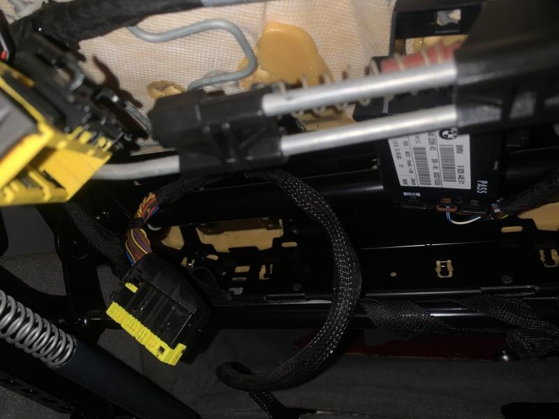

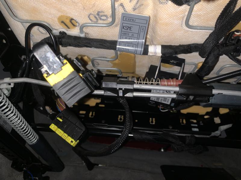

Suite de mon problème, j’ai décidé de démonter le siège sauf que j’ai pas le boîtier du tutoriel sur le forum …
Messages : 23769
Est ce que cette vidéo peut t'aider ??
https://www.youtube.com/watch?v=ZlqOaNl ... el=BMWhale
