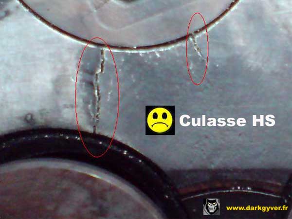

Déposes tes injecteurs , et mets un cp de démarreur ,si tu as du LDR qui en ressors ,la messe est dite :pamafau:
dans le meilleur des cas JDC

Si j'ai du LDR qui sort, c'est synonyme d'une culasse fissurée ?
On m'avait parlé d'un produit pour faire "des soudures bloc moteur
", est-ce que c'est utile dans mon cas, si la culasse est bel et bien fissurée, ça ne suffira pas non ?
oubli , même pas en rêve .... :pamafau:
Tu peux aussi faire un test CO2
