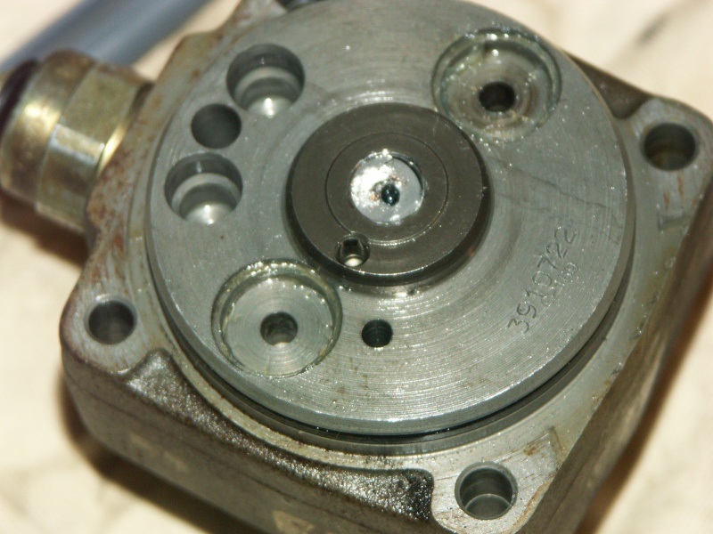

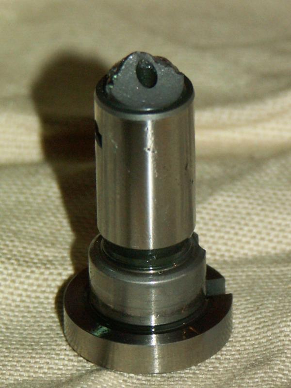

- Messages : 23444
Cette réponse , c'est pas une certitude , et un faux clavetage peut amener à ça :Cretefre a écrit : ↑dim. 13 juil. 2025 07:52 Bonjour
Non, je ne pense pas. Elle a démarré plusieurs fois depuis le remontage de la pompe. Elle ne tournait pas rond et calait rapidement en fumant beaucoup (par la sortie EGR)
Depuis un moment maintenant, elle ne démarre plus du tout. Et je suis en train de flinguer le démarreur à force.
ça peut-être bcp de choses... Je me demande par où recommencer parce que là, j'ai un peu tout vérifié.![]()
Je doute que ce soit un problème de réglage d'avance parce que j'ai essayé dans toutes les positions et elle ne démarre pas du tout.
Bonne journée
je te le souhaite pas, par contre là!!!! c'est certain que ça démarre plus
