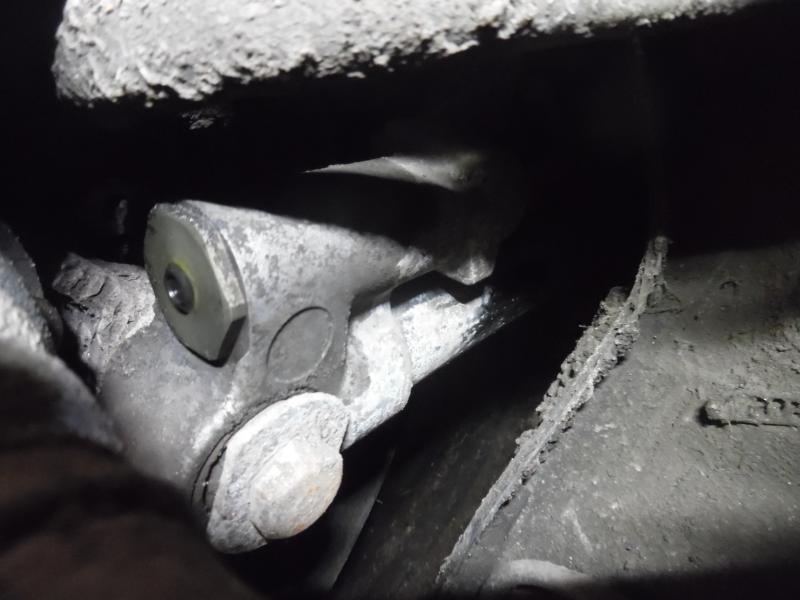

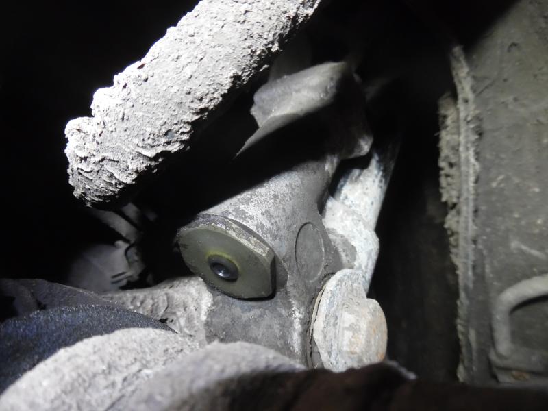

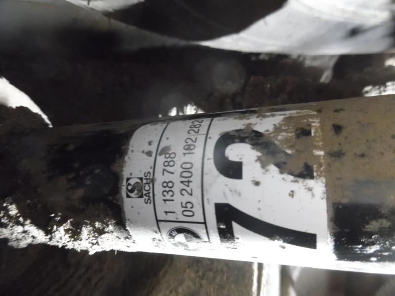

c'est un vérin "non-sport" d'après le numéro sur la pièce :
Et on voit des écrous, ça donne de l'espoir :
A bientôt pour la réponse du reconditionneur !

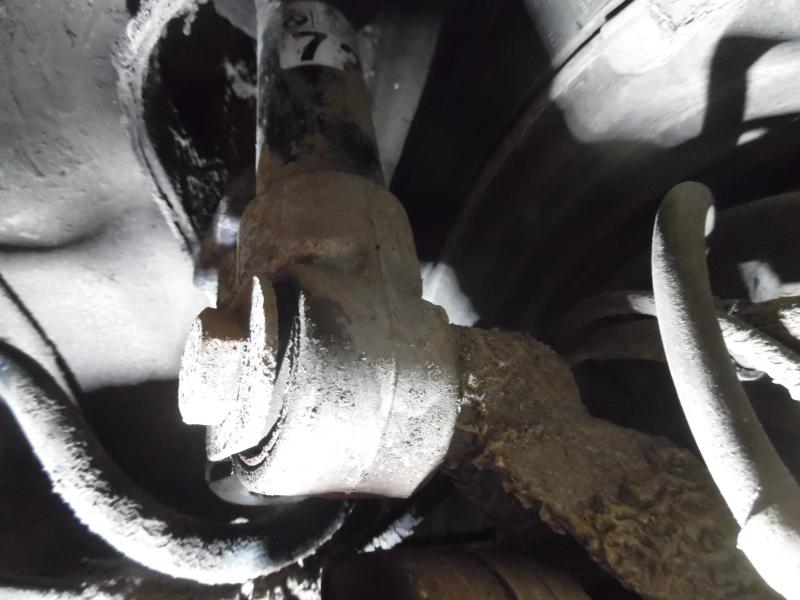

j'ai la réponse de LPDV : (d'après photos)
" C'est la jambe de force qui fuit. ( pièce 1 ) Elle n'est plus disponible. Il faut alors que je me tourne vers les casses.
Ils connaissent la plus fantastique des casses pour moto, mais rien pour mon cas." ... et mon interlocuteur se demande comment la casse peut savoir que le verin qu'elle vend ne fuit pas.
https://www.realoem.com/bmw/fr/showpart ... Id=33_0539
