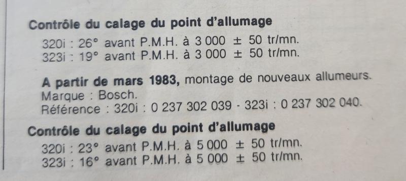

Me voilà de retour pour avoir quelques information par rapport à l'allumage.
Suite à mon changement de distribution est des petits soucis de calage de l’allumage résolu, je reviens vers vous car au démarrage à froid je suis aux alentours de 1100 t/m et 850/900 à chaud.
Du coup je voudrais faire un contrôle du calage avec une lampe strobo, mais le soucis c'est que mon allumeur ne correspond à aucune réf de la RTA.
Mon allumeur à la réf : 0 237 304 024 que je ne trouve nul part.... :scratch:
Selon la RTA :
Du coup la question est de savoir quel est le ° d'allumage requis pour ce modèle, et quel est là procédure de réglage....
3000 t/m, 5000 t/m pour le Z ?
Existe il une courbe comme certaines qui sont dans la RTA ?
Merci d'avance et bonne route !

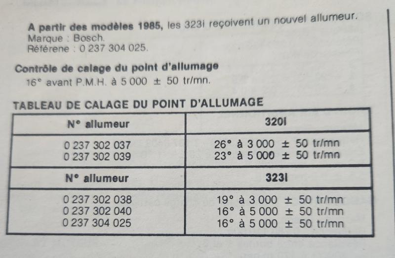

As-tu regardé à la fin dans les pages "évolution de la construction" :?:
Ton allumeur est bien référencé avec les correspondances des nouvelles réfs ici

Message par Damsbou »
Merci pour le retour.
Effectivement, j'ai pas le reflex d'aller voir dans les dernières pages "évolution de la construction", c'est bien de me le rappeler :clin:
Mais je n'y ai rien vu concernant le distributeur.
Manu540i a écrit : jeu. 7 août 2025 17:18 Ton allumeur est bien référencé avec les correspondances des nouvelles réfs ici
J'avais pas regardé en détail cette page... merci.
Mais je reste toujours dans l'inconnu quant à savoir le réglage à faire :scratch:

Du coup mon damper fait 200mm de diamètre et entre les repères j'ai 4 cm, du coup avec quelques calculs on arrive à 23°
Ce qui correspond aux données de la RTA, allumeur 0 237 302 309
Damsbou a écrit : mer. 6 août 2025 18:58 Image
Il y a la courbe d'allumage sur la RTA pour cet allumeur, je peut m'en servir ?
Merci encore :)
Messages : 23441
Oui, ya pas de raison

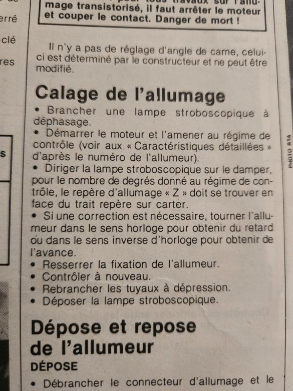

Suite de mes aventures...
J'ai donc contrôlé, 5000 t/m et 23° et le Z est vraiment pas loin du repère.
Je remballe et me rend compte que j'ai oublié de débrancher les 2 durites de la capsule....
Rebelote, je refait tout, durites débranchées et bouchées et là à 5000 t/m, je me retrouve sur le repère OT.... :gr:
Du coup si je me trompe pas, je suis en retard là ?
Est ce que ça craint de rouler comme ça ? j'avais un périple de 700/800 bornes à faire... du coup je changerai peut être mes plans
Messages : 23441
Je peux pas te dire comme ça , j'ai pas lu la revue tech
elle dit quoi ??

C'est pas dit de les débranchées, mais par contre il faut les rebranchées après, ce qui sous entend de les avoir enlevées avant...
Et c'est quelque chose que j'ai pu voir sur d'autres sujets.
Du coup je me dit qu'il y a une c**** dans le potage :pamafau:
Messages : 23441
Tu as une lampe strobo ??
je vois pas ou est le Problème , tu débranches ta capsule de dépression pour ne pas que tes maslottes gèrent l'avance
tu démarres , tu te mets au régimes ,et tu viens mettre le Z devant sont repère ,si besoin en tournant ton allumeur :pamafau:
