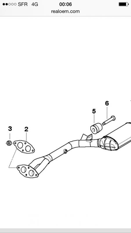

Salut à tous,
Une vrai galère de percer ces 4 trous pour remplaçant les 4 vis cellées d'origine par des boulons.
La ligne d'échappement a été revissée, vérifiée. Les SB sont tous ok, même ceux qui soutiennent la boîte de vitesse.
La ligne d'échappement ne touche plus rien quand le moteur tourne.
Le bruit perciste. Il est revenu un plus métallique depuis le resserage de la pièce numero 02 ci dessous:
J'ai l'impression de sentir une très légere vibration au niveau de la pédale d'embrayage.
J'entends un truc rotatif... c'est certain.
Et le bruit pour se situe au niveau du collecteur d'admission, débimètre, séparateur d'huile, Carter de volet de départ...
Ou plus bas encore ( en effet une vibration au niveau de la pédale d'embrayage )
Mais je ne connais pas grand chose...
C'est reparti, faut que j'arrive à reproduire le bruit...
et tout de suite soulever le capot pour localiser précisément...
Seul, c'est pas évident...
Je vous tiens au courant...
