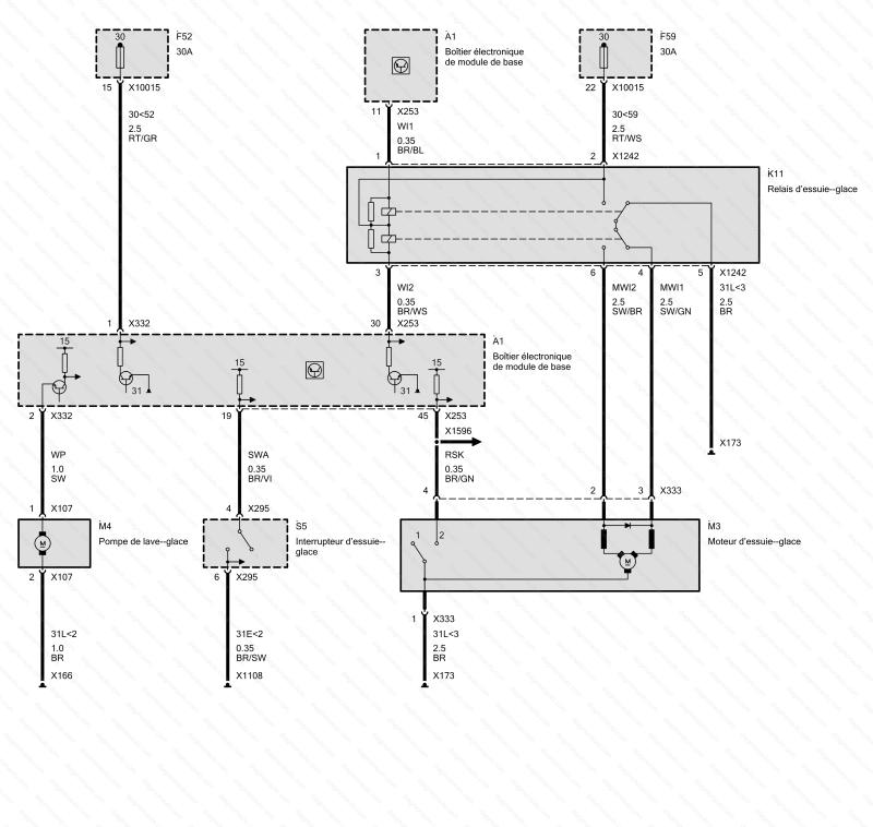

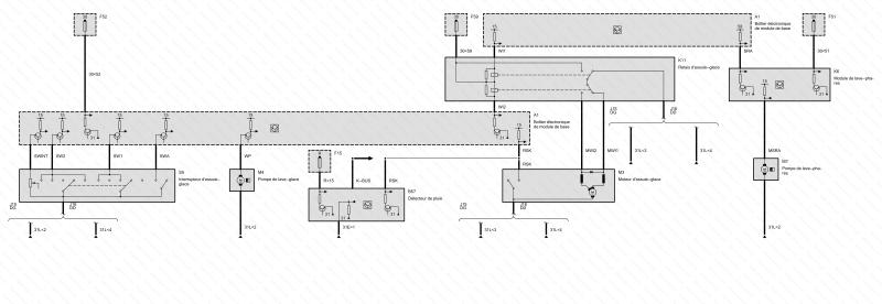

Re, alors j'ai fait mes contrôle de masse j'ai bien les 12v entre la borne négative de la fiche de la pompe et un plus batterie et 9v entre la borne plus de la fiche et une masse. J'ai aussi tester ma pompe en la raccordant directement en 12v et elle fonctionne correctement. Par contre sur un autre forum j'ai vu quelqu'un faire des test de tension il avais comme moi les 9v en permanence mais lui ça passer a 12v quand il actionner la commande du lave glace (ce qui n'est pas mon cas toujours 9v en actionnant la commande), je pense donc que c'est normal d'avoir du 9v mais je pense plus a un problème de commande du lave glace (commodo) étant donné que quand j'actionne la commande je n'ai ni la pompe qui tourne, ni les quelque vas et viens des essuis glace qu'il doit faire normalement quand on met du lave glace. Je rajoute les schémas au cas ou (je précise je n'ai pas de lave phare).Image

Ta commande de lave glace, sur le comodo, renvoie une masse au boitier A1.
Tu as essayé de shunter, au connecteur X295, les pins 4 et 6 ?

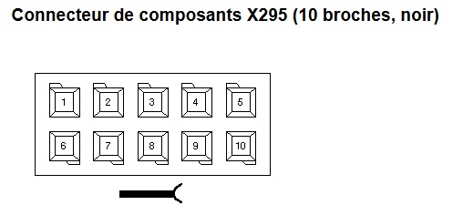

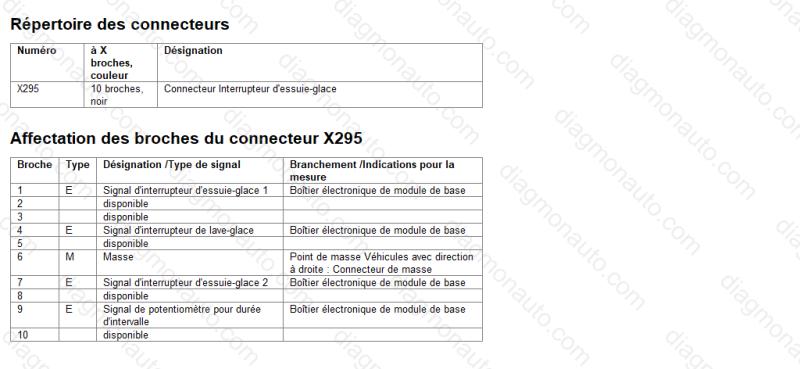

Re, alors les nouvelles le relais est bon et le nettoyant contact ça n'a pas était concluent non plus. Et salut Fab63 non pas essayer on est d'accord le connecteur X295 c'est celui branché directement au commodo ? Si oui quelqu'un a un schéma que je sache vraiment quel pin sert à quoi dans ce connecteur ? :scratch:

Ah bah c'est bon j'ai retrouver au fin fond d'un de mes dossier du coup je vais essayer de faire de que tu m'a dit fab63 et je vous tiens au courant. Et je pose la photo au cas ou ça peut servir a quelqu'un au passage.
