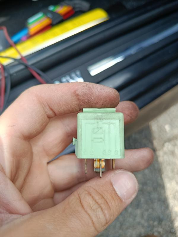

J'ai donc vérifié le relai DDE, il fonctionne, 105 ohms de résistance au niveau de sa bobine.
A noter qu'à la valise, je perd toute communication avec le DDE dès lors que le voyant DDE est allumé, mais je conserve la communication avec les autres calculateurs de la voiture (il n'y a aucun défauts enregistrés lorsque j'arrive à communiquer avec).
Une chose qui me parait peut courante est que ce relai DDE bien que fonctionnel au multimètre est un simple relai vert 266 (ref 6136 8 373 700) or sur les photos des M51 en ligne le relai parait être un relai spécifique à l'alimentation du DDE. J'aurai donc aimé savoir s'il y a une différence et si celui ci avait par exemple pu être changé par l'ancien proprio par un relai mal dimensionné qui pourrait causer ce genre de panne intermittente? Ou s'il faut que je cherche du coté du faisceau pour un faux contact.

Regardes bien ce sont pas les m^mes

Mauvaise nouvelle, j'ai changé le relai par un bleu ciel (K2003) et absolument aucune évolution (enfaite le relais vert que j'avais est identique si ce n'est qu'il a deux sorties au lieu d'une sur le bleu). En ce moment si les démarrages sont assez espacés le voyant s'éteint bien après préchauffage mais si je mets le contact deux fois d'affilées par exemple alors il sera impossible d'éteindre le voyant pendant une période de plusieurs minutes c'est un peu aléatoire. A noter en plus que lorsque le voyant ne s'éteint pas dès la première fois en plus de n'avoir pas de communication à la valise je n'ai pas non plus de préchauffage.

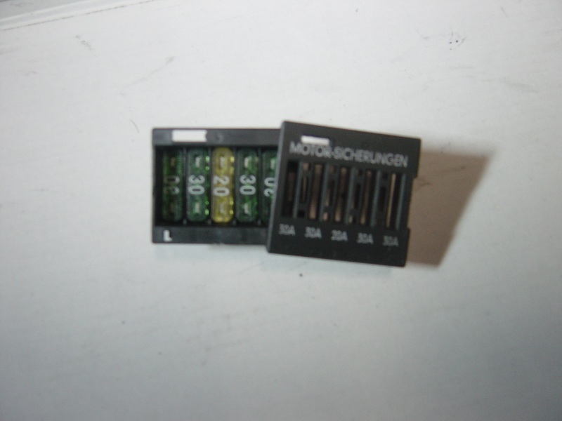

J'ai vérifié, tout les fusibles sont intacts. Peut être un problème de DDE directement? est ce qu'il y a un moyen de tester le boitier sans avoir à l'échanger avec un fonctionnel? Ce que je trouve étrange c'est que le calculateur n'a jamais de problème en roulant si le voyant DDE s'est éteint après le préchauffage, si c'était un problème d'alimentation il devrait basculer aléatoirement en mode dégradé mais non le problème n'est vraiment qu'à la mise du contact
- Messages : 23499
RE,Owen a écrit : ↑mar. 26 août 2025 21:16 Re,
J'ai vérifié, tout les fusibles sont intacts. Peut être un problème de DDE directement? est ce qu'il y a un moyen de tester le boitier sans avoir à l'échanger avec un fonctionnel? Ce que je trouve étrange c'est que le calculateur n'a jamais de problème en roulant si le voyant DDE s'est éteint après le préchauffage, si c'était un problème d'alimentation il devrait basculer aléatoirement en mode dégradé mais non le problème n'est vraiment qu'à la mise du contact![]()
Visuellement ou avec un multimètre ???
Si tu shunt la borne 30 et 87 avec un fil , ça donne quoi ??

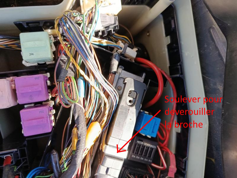

Oui vérifiés au multimètre. J'ai essayé de ponter directement le port 30 et 87 pour l'alimentation du DDE, à la mise du contact le voyant DDE est bien éteint (il ne s'allume donc pas pour le préchauffage mais logique car le délai est passé pour lui) en revanche impossible de démarrer avec le pont en place, avec le relais elle redémarre bien mais en mode dégradé et le voyant persiste.
Si par hasard tu as la ref de la vis de la prise du calculateur (on la voit sur la photo du 24 aout) je suis preneur, sans je n'arrive pas à faire sauter le connecteur du calculateur et j'aimerais faire les mesures de la RTA pour éloigner tout les problèmes de capteurs bien que ça ne me parait pas être ça.

La vis sur la prise du calculateur ????
T'as pas un levier métallique que tu soulèves pour déverrouiller ta broche ??

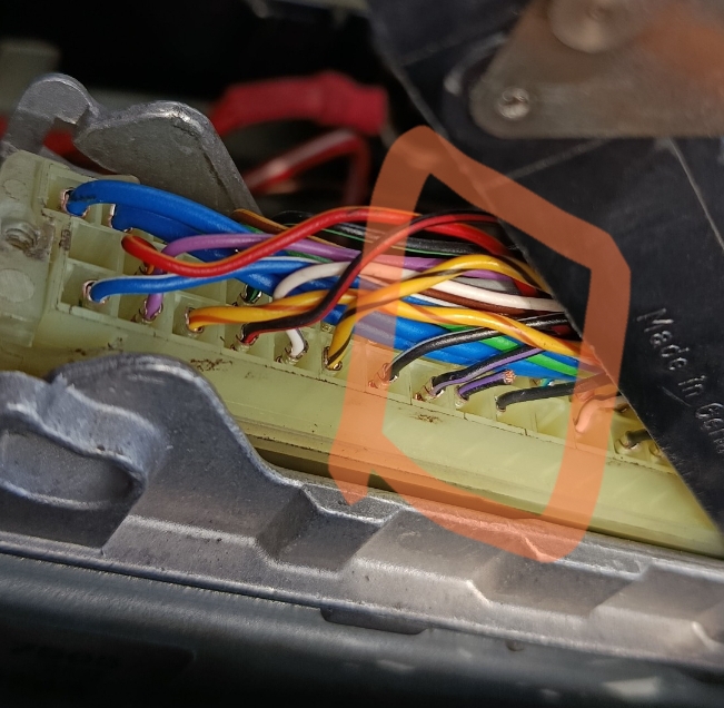

Je me suis de nouveau penché sur le problème, j'ai réussi à faire sauter le connecteur sans la vis non pas sans mal d'ailleurs, mais j'ai pu réaliser les tests de la revue technique, et suprise rien à la borne 46.
J'ai donc démonté côté faisceau et le fil est sectionné net à 0.5cm de la partie connecteur, pas de trace du dit fil coincé dans la gaine ou à proximité...
Sur les schémas électrique il est indiqué qu'il sort du relais pompe mais sans précision de quelle pompe il s'agit.
Je ne comprends pas comment elle peut démarrer au premier tour de clé sans soucis puis m'afficher le voyant au deuxième si c'est un problème de fil coupé..
