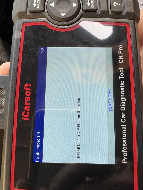

Un collegue a une valise icarsoft. Lors du premier branchement, 12 defauts, mais tous à priori liés a la batterie qui etait morte (defauts fenêtre, ouverture …). En effacant tout, il reste 2 defauts KOMBI (instrument panel):
- FAULT CODE F4: KOMBI:No CAN identification

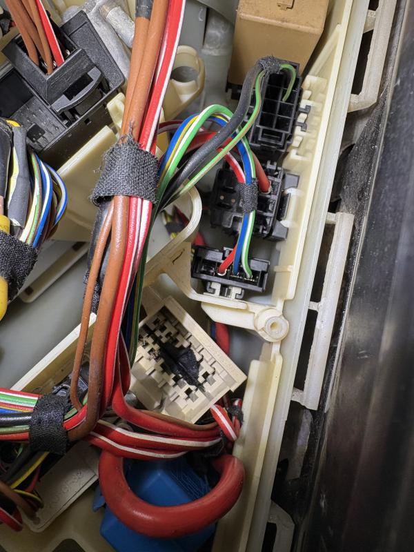

Sinon … peut être la raison ? Dans la cosse ou se branchent les 5 fusibles moteur, il y avait un bout de chaterton !!!!??? .. il semblait empêchait la connexion sur quelques fusibles, mais a priori il semble qu’uniquement les 2 premiers sont connectés, pas sur qu’il empêchait la connexion de ces 2 ... mais ca semble une piste possible…
Bon je me dis que déjà des que je recois mon capteur je refais un test et vous tiens au courant.
Ci joint la photo avec le bout de chaterton noir qui empêchait… peut être… une connexion …
Messages : 11830

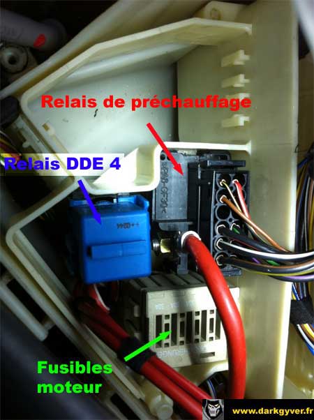

Sans ces fusibles elle démarrera jamais. Met 2 fusibles 30 ampères pour faire les essais dans les 2 plots qui ont des connecteurs mais pour rouler faudra te procurer le support de fusible qui s emboite !
Cela dit t’es connecteur ont l air d avoir pris chère. T avais sure que c'est pas fondu en dessous ?

Alors j’ai le porte fusible, je l’avais juste enlevé pour la photo.
J’ai mis 2 fusibles neufs 30A (dans le porte fusible) même si les autres etaient bons.
J’ai débranché un peu toutes les cosses que je pouvais débrancher dans le compartiment moteur, puis rebranché. Pas vraiment de corrosion.

J’ai repassé la valise et un seul problème, le même :
Fault code F4.
Kombi : no CAN identification
Je désespère :cry: :cry: :cry:

Et sur la photo précédente, la marque noire c’est un bout de chaterton qui etait tombé. Rien n’a grillé ni fondu.

D’autres idées pour mon erreur : No CAN identification ?
La valise diag detecte bien le VIM, donc j’imagine qu’ elle arrive à dialoguer avec DDE non ?

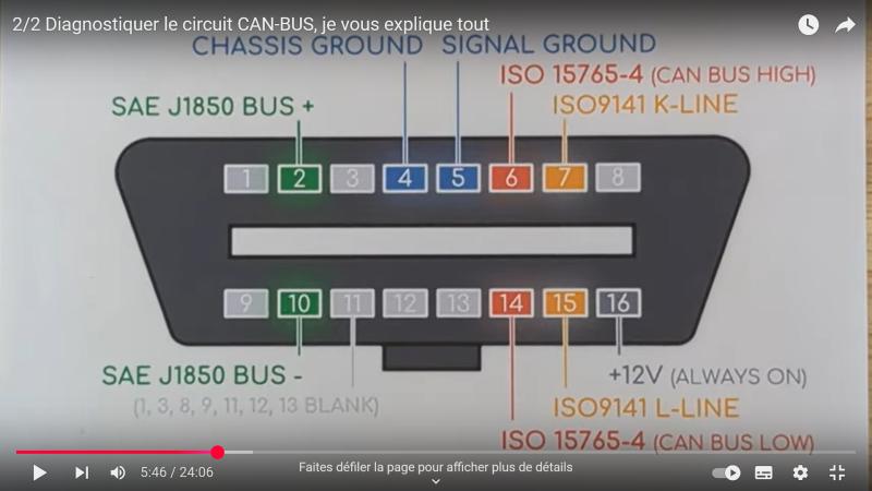

Faire un contrôle du réseau Can Via la prise OBD avec un multimètre
Coupez l'alimentation électrique de tous le reseau CAN. Mesurez la résistance entre CAN_H et CAN_L au milieu et à la fin du réseau. La valeur mesurée est de 120ohms sur chaque terminaux. terminaux en parallèles = 60ohms . Donc 60 ohms entre le 6 et le 14 .
Valeurs acceptables entre 55 et 70 ohms

2 erreurs a la valise, toujours les memes :
Kombi : thermal oil sensor , fault code 11
Kombi : no CAN identification, fault code f4.

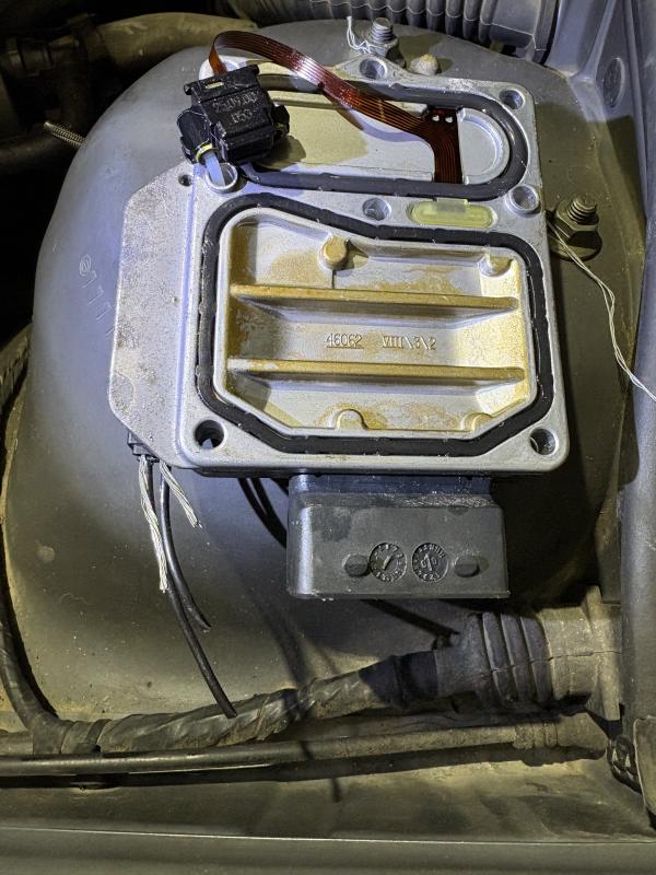

Panne trouvée, 2 fils arrivant au calculateur de la pompe dénudés sur toute leur longueur, donc en court jus et a priori le transistor du calculateur a grillé …. Maintenant il faut reparer !!!
J’ai démonté le calculateur en suivant la procédure consistant à couper chaque fil a une longueur différente pour les repérer car les 4 ont la même couleur (noir).
Même si je sais souder, a priori galère car aluminium et delicat.
Quelqu’un aurait une bonne adresse de personne qui peut me changer transistor /tester (il y an a des dizaines sur le bon coin mais j’ai moyennement confiance au serieux des gens).
