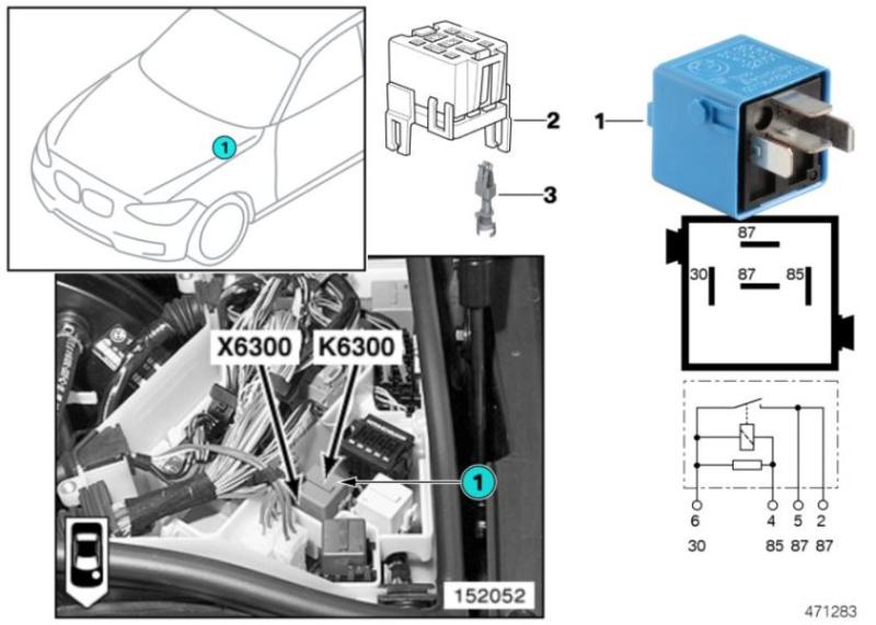

Bonjour et merci pour cette première réponse.
J'ai déjà rechargé la batterie, avant mes investigations d'hier. J'ai poursuivi par les bobines : j'ai bien 12V aux bornes 1 et 3 de chacune d'entre-elles.
Je vais regarder ce relais DME ce soir.
Bonne journée !
Bonne journée !

Rebonjour,
alors, je n'ai pas vérifié ce relais DME ce soir, par contre, du neuf : la voiture a redémarré au 1/4 de tour ! Je n'ai toujours rien au tableau de bord, sauf les voyants d'ABS et d'Airbag allumés pendant quelques secondes, ni sur l'écran d'ordinateur de bord sauf "BMW" en ouvrant la porte de la voiture.
Je l'ai laissée tourner pendant 1/4 d'heure, le temps de vérifier tous les fusibles de la boite à gants, sous tension : 13,5V aux bornes de chacun. Et, pendant que le moteur tournait, et après avoir vérifié tous les fusibles d'habitacle, j'ai fait des tests de différentes fonctions "de bases" :
- feux de position AV et ARR : OK,
- feux de croisement : OK,
- feux de route : OK,
- antibrouillards AV et ARR : OK,
- feux stop : OK,
- clignotants : OK,
- intérieurs AV et AR à l'ouverture des portes et au déverrouillage à distance : OK, mais... lorsque les clignotants sont activés, je vois un très faible et éphémère scintillement des filaments de chacune des ampoules intérieures.
A la fin, je coupe le moteur et tente de le redémarrer : il repart instantanément.
Je n'aime pas ces pannes... il s'agit peut-être de deux pannes (affichage tableau de bord et ordinateur de bord, et problème de démarrage) distinctes. Si vous avez des idées, je suis preneur ! Prochain test : le relais DME à la lumière du jour (pour éviter de perdre une vis dans le compartiment moteur).
Je vous remercie d'avance pour votre aide !

Quand tu regardera le relais DME, profite en pour vérifier le paquet de fusible à coté dans le même compartiment.
Dans la foulé sort le compteur et débranche le, vérifie les prise et le pin de broche. Met du spray contacte avant de remonter.

- par contre, je ne sais pas comment vérifier le relais du boitier DME... des idées ?

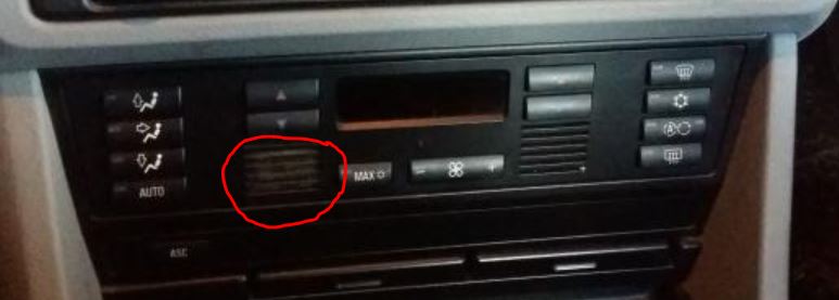

Le chauffage je testerai d'abord la sonde de regul automatique sur la commande (test de fumé ou avec un mouchoir papier trés fin devant la petite grille de la commande
Si la feuille fine ou la fumée est aspiré le petit ventilateur fonctionne donc sauf si la valise te dit que la sonde est morte, la commande est supposé bonne
Ensuite poru le chauffage il y a une sonde d'étage coté passager (généralement plus pour quand la ventilation fonctionne puis plus et de nouveau..) et les soupapes de régulation sous le capot (clairement ton cas)
