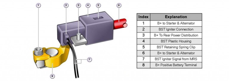

sur la batterie sur la borne "+"
il y a un distributeur de "+"
quand je fais des recherches
cela s' appelle
Distributeur électrique avec fusible d`origine BMW (61146971370)
mes questions il y a des fusibles dans le distributeur ??
si oui comment les tester
merci

Messages : 23499
Tu as un voyant au TDB
Contrôles la continuité de ce distributeur , il y a peut-être un système de coupure oui

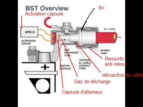

regardes si tu as 12 V entre le 1et le 6

Message par Pat59246 »
Cool
MERCI pour ton schéma
je vais vérifier
cela à fondu au niveau du connecteur 2
comment ça fonctionne cette usine à gaz "un disconnecteur à gaz???"
une fois déclanchée le câble se rétracte et cope le circuir
pour l' instant ces les Fetes et la voiture est dehors
et il caille un peu par chez nous
je te tiens au jus
merci
patrick
BONNE FETE de FIN D' ANNEE :banane:

Pat59246 a écrit : mer. 31 déc. 2025 16:35 Cool
je vais vérifier
Yes
bonjour
Bonnes fetes à tous
les fetes sont passées et la neige à fondu
la voiture est toujours là
j' ai trouvé une revue tech.
le câble semble bon
+ batterie sur toutes les cosses de distributions
par contre
le système correspondant au schéma que tu as trouvé
se trouve sur la borne "-" de la batterie
et la masse est bonne puisque le démarreur tourne

Sur la borne "-" c'est le capteur IBS, le dispositif est bien sur la borne "+".
