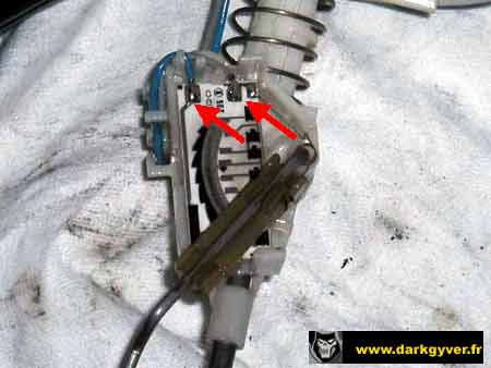

Messages : 23769
sur ta jauge, regardes au niveau des flèches rouge , si tu n'as pas un des deux fils de dessoudés , ou soudure pas terrible

Message par Gaetan_53 »
Sur le deux jauge je pense, il faut que je vérifie, mais de mémoire quand j’avais démonter tout avais l’air correct
