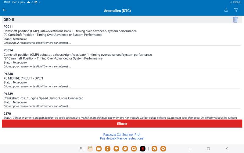

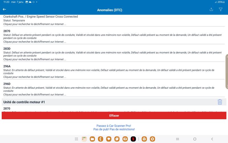

Après avoir changement de distribution complète avec les dephaseurs ,la pcv,les capteurs arbres à cames, vanos admission et échappement, une huile propre,réinitialiser le dme et apprentissage de la totale,vérification total du faisceau......je sèche sur le problème donc je pose la mini chez bmw et là j'ai les valeurs de l admission et échappement inversées quand ils se branchent sur la voiture, ils ont vérifié mon calage et tout essayer mais le voyant moteur est toujours allumé sur ma mini r56 n16 ,malgré suppression des codes au bout de 15 minutes d essai toutes les codes erreurs reviennent. une idée de ce putains de problème qui me rends chèvre 😅😅

Hum... Alors le diag C'est dans une section a part. Merci de faire un sujet la bas pour les captures d écran ici on discutera des solutions.
La question a 1 balle, ton Vanos refait ou changer? Caler de quel côté a la pose de la chaine?
Les capteurs c'est quelle marque ? Pour chacun stp.

Les pièces ont été toutes changées pas de pièces refaites. Les capteurs d arbres à cames BOSCH ,kit chaîne et dephaseur ridex et je ne trouve plus la commande électrovanne vanos impossible de me souvenir de la marque. Après pour la question caler de quelle côté à la pose de chaîne heu comment dire .... moi pas comprendre la question snif snif
