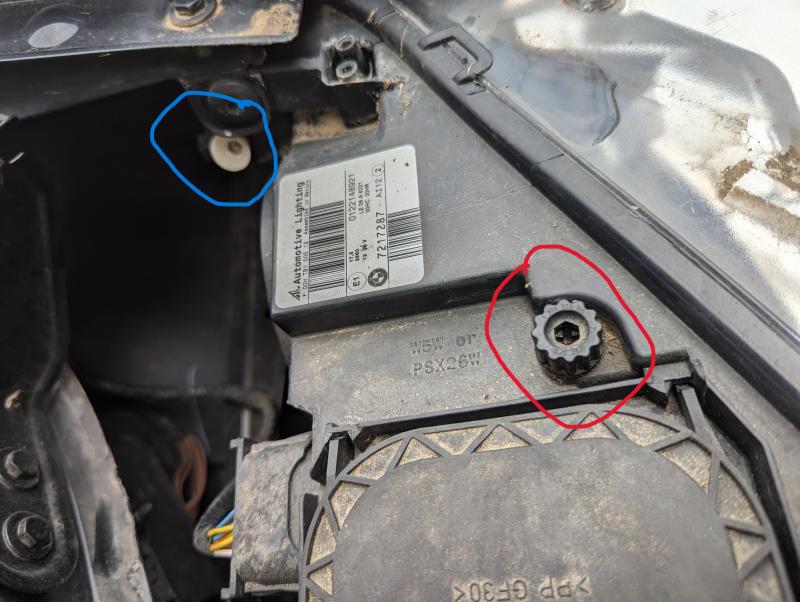

Pas trop, pour celà il faut que je démonte le phare je pense. J'ai une photo. À quoi sert la molette en haut à droite, sert elle à un réglage?Image

Bonjour, je n'arrive pas à identifier les pièces en question. J'ai passé la main dans l'orifice pour changer les ampoules et je constate aucun jeu, tout à l'air bien fixé.
Mais sur le phare il y a 2 réglages (voir photo) .
Je crois que celui entouré de beu permet de régler le phare dans le sens horizontal, celui entouré de rouge sur le plan verical. J'ai mi la voiture face à un mur et procédé à ces réglages mais il y a aucun effet. Pourrais tu me confirmer le rôle de ces molettes et pourquoi il n'y a aucun effet?
Merci. (ce soir je vais encore me faire maudire par les automobilistes que je croise)

jusque là c'est normal, c'est sur le train AV :pamafau:

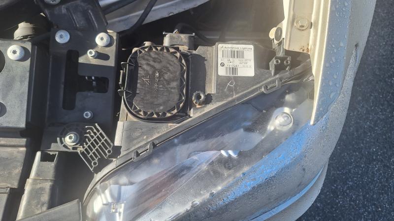

Je relance le sujet suite à l'achat d une BMW X3 F25 de 2014 , j'ai de temps en temps le message au TDB : réglage portées des phares défectueux, la molette de réglage a côté du volant ne fonctionne pas et la molette de réglage manuel sur le phare non plus.
Si vous avez la solution svp car quand je roule la nuit ca derange les autres automobilistes car mes feux éclaire trop haut.

Ça ressemble à un problème "mécanique" interne à l'optique... tu parles de la molette 1 ??

Oui c'est bien cette molette ainsi que celle du tableau de bord a côté du bouton d'allumage des phares qui ne fonctionne pas.

Désolé la molette sur le phare fonctionne bien après vérification , par contre celle sur le TBD ne fonctionne pas et j'ai toujours le message portée des phares défectueux.

Christ66 a écrit : mer. 11 févr. 2026 19:43 Désolé la molette sur le phare fonctionne bien après vérification , par contre celle sur le TBD ne fonctionne pas et j'ai toujours le message portée des phares défectueux.
Ça écart un problème "mécanique" interne à l'optique, plus qu'à voir le reste.
Si tu as une valise de diag adaptée, ça peut t'aider.
