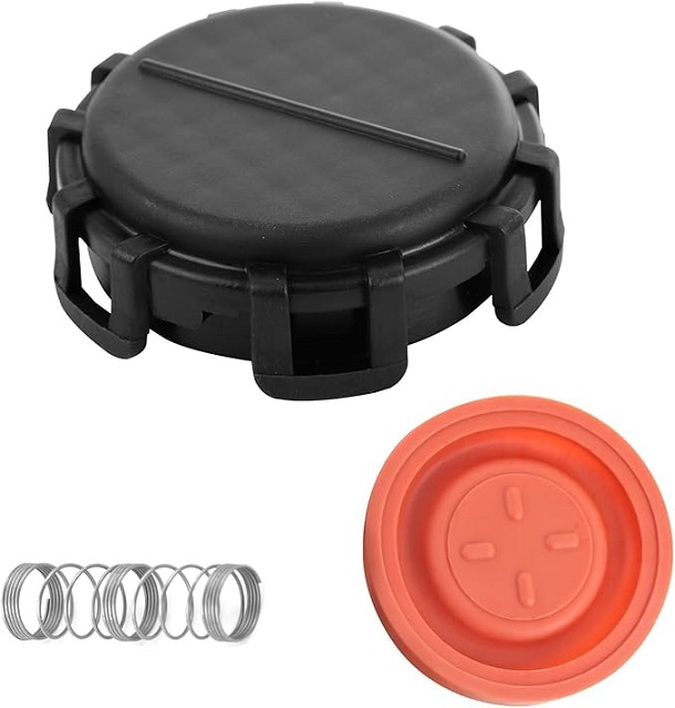

Tu as contrôlé tes CCV ,
si tu en as aux abords de ton unité de ventilation moteur ( reniflard ) , sinon regardes si tu n'as pas une prise d'air ,justement sur ton reniflard ( durites fendues ,percées ).

Il n’y a pas ce type de soupape de dégazage. Mais possiblement fuite sur bride d’admission….a suivre.
