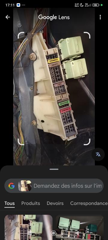

J'ai un problème de clignotant qui ne s'affiche plus au tableau :drap: de bord l'autoradio qui ne fonctionne plus les feux de recul ,la climatisation ne fonctionne plus également. J'ai un fusible que l'on peut voir sur l' image couleur jaune au dessus à côté des relais à l'arrière du coffre qui est grillé qui correspondrait à l'anti démarrage. Les portes ne se verrouille plus quand je démarre. Le diagnostic d'ampoule grillée ne s'allume plus. Cela m'est arrivé sur l'autoroute alors que j'avais les feux allumés j'ai mis le clignotant et l'autoradio s'est coupé progressivement. En m'arrêtant j'ai remarqué une odeur de plastique brûlée derrière le feu avant gauche, mais je n'arrive pas à localiser le problème. :pamafau: Image
Messages : 11830

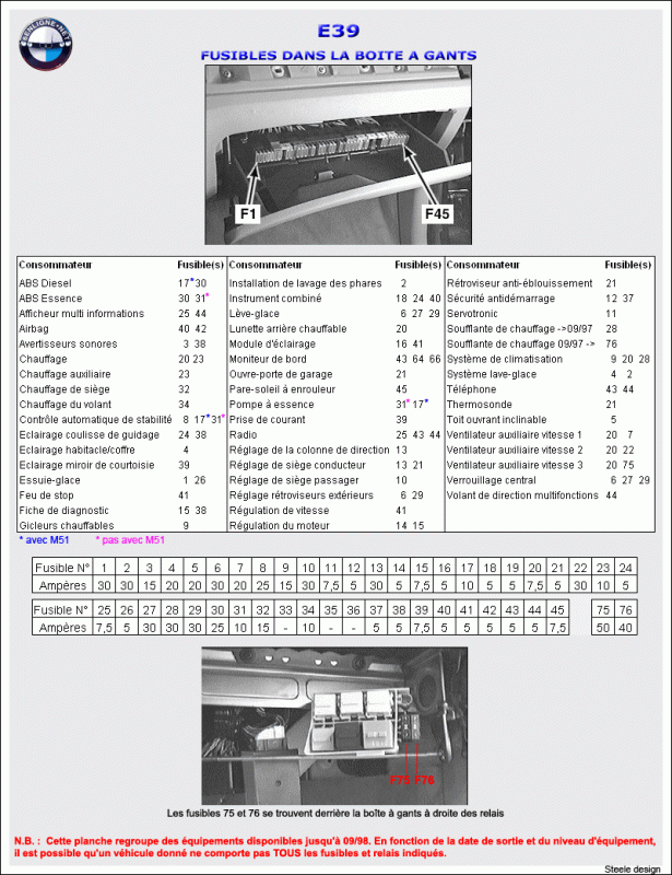

As tu vérifié tout les portes fusible:
As tu accés à une valise de diagnostique? si oui ce serais préférable car soit tu as un soucie de ZKE ou un combiné compteur hors service, voir les deux ou un soucie de faisceau...

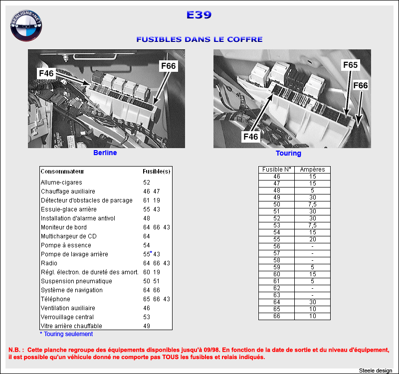

Merci pour tout ces documents :main: ,pour les fusibles je n' ai pas pu tout contrôler car je n'ai pas eu le temps .Pour le diag j'ai un diagnostic Autel qui se branche sur la prise diag connexion bluetooth sur une appli du mobile es-ce que ça pourrait faire l affaire ? Cette odeur de brûler ce ne serait pas le chauffage auxiliaire car le fusible jaune de mon coffre grillé correspond à ce chauffage sinon je ne vois pas qu'est-ce que ça aurait pu être vers ce feu avant gauche.pour la climatisation j avais peut être mal regardé mais le voyant d' allumage marche .Il faut que je regarde tout ça de plus près.
Messages : 11830
Le fusible 47 est effectivement pour le chauffage auxiliaire, donc pas forcément en lien avec ta panne. L odeur de brûler… sur E39 diesel le chauffage auxiliaire est dans le passage de roue avant, sous la protection de passage de roue, côté conducteur, vers l'habitacle.

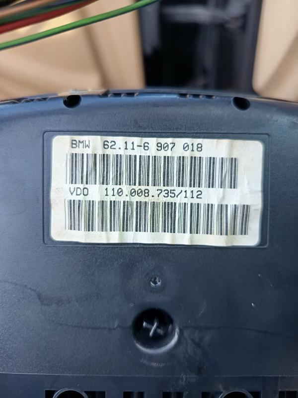

On trouve ça dessus derrière je pense ?
Messages : 11830
Oui tu auras plusieurs étiquettes, fait une photo et je t explique :clin:

Sitôt dit sitôt fait :main: Image
Messages : 11830
Desolė pour la réponse tardive.... Nous sommes dans une phase critique au boulot.
Alors le numéro bm ce est le numéro de la pièce chez BMW. Tu peux aussi chercher avec les 7 dernier chiffre sur internet ( voir ovoko au pire)
Pas de autre étiquettes sur la casquette ou le pourtour ?
Le numéro de prog est normalement différent du numéro VDO
