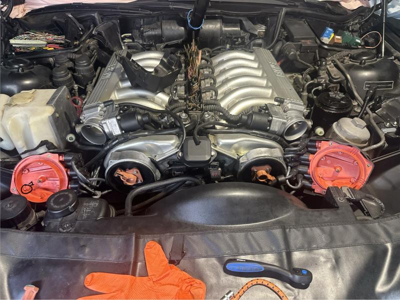

Retire les deux delco du moteur
et prend une photo bien dans l'axe
que l'on puisse voir la position des deux "doigts" simultanément!
explique/note les sens de rotations
que l'on puisse vérifier que l'ordre d'allumage est effectivement respecté

voila la photo;
j'avais déjà vérifié l'orientation,
je ne peut pas être pile dans l'axe car il y a les radiateurs devant,
j'ai inscrit les sens de rotations,
les capteurs de cylindres ont aussi un sens sur les câbles de bougies
et ces derniers sont dans le bon sens.

il faut "voir' tes deux delco exactement comme des (anciennes) montres (analogiques donc à aiguilles)
que tu dois superposer "mentalement"
pour en obtenir une troisième
J'utiliserai tes potos pour représenter mes explications

à partir de maintenant il faut imaginer une montre à une seule aiguille, celle des minutes!
le sens est celui des aiguilles d"une montre! cela simplifie les explications
les autres aiguilles n'existent pas!
la position de cette aiguille est définie par le doigt de chaque delco
sur cette photo, on a (sauf erreur de parallaxe!)
1-6 == 50 minutes
et au même moment
7-12 == 22 minutes

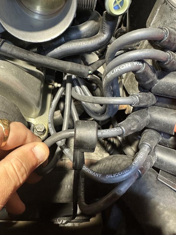

pour la suite, il faut que je connaisse la position du fil qui va vers le cylindre 1 en minute (donc banc 1-6)

Concernant les minutes et le système des aiguille je comprend très bien la logique surtout que les explications sont top :+: :prie:
Sur la photo du banc 7-12 on est plutôt sur du 20min que 22min c'est un effet de parallaxe sur la photo
Pour le fil 1 c'est celui que je te joint sur la photo dessous. Il s'agit du second fil que l'on voit pas caché derrière le vase d'expansion :gr:

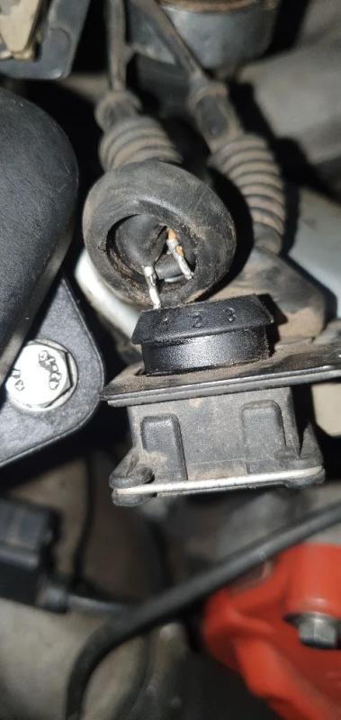

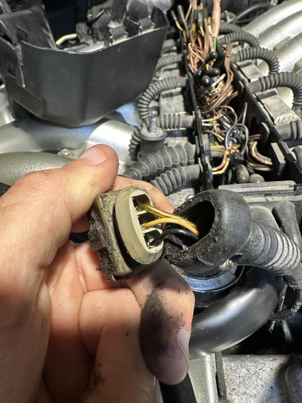

Concernant le sens du capteur de cylindre je joint une photo mais de tout ce que j'ai lue si ce dernier est dans l'autre sens sur le fil ca fonctionneras pas :clin:
Effectivement ci ça venait du rotor et de son manque de résistance ca serait identique sur les deux bancs, mais je me demande quand même si ca y joue pas :scratch: car j'ai trouvé les infos que je cherche depuis un moment et les rotors doivent faire 1k OHM le miens sont a 4-5OHM, de ce que j'ai lue la résistance joue le rôle d'anti parasites, ça pourrait expliquer pourquoi le signal n'es pas lisible par la DME 1-6, mais je ne comprend pas pourquoi la DME 7-12 arrive a lire le signal, sans compter qu'a l'oscilloscope les signaux sont différent :gr:

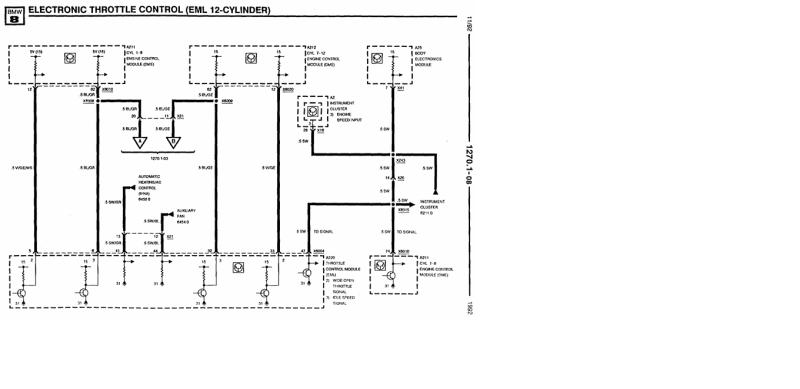

une autre piste , mais tu n'as pas de défaut lumineux, EML
si tu as un problème au niveau des papillons de commande l'eml coupe le bank incriminé
as tu déjà inversé les papillons ?
tu veux dire ceci?
Ta piste ma bien plu, mais ce n'est pas ça :gr:
Concernant le sens du capteur de cylindre:
je joins une photo; mais de tout ce que j'ai lu, si les fils sur la prise étaient inversés, cela ne fonctionnerait pas
je ne dis pas que le problème est là, mais par contre je dis que cela ne fonctionne pas!
sinon; nous ne chercherions pas!

bugess a écrit : dim. 3 mai 2026 22:04 une autre piste , mais tu n'as pas de défaut lumineux, EML
Oui papillons inversés pas de changement dans mon soucis.
Non je parle du sens du capteur sur le fil de bougie, en gros ce capteur donut a un sens et si le sens n’es pas respecté la voiture ne fonctionne pas ou très mal. Donc il faut que l’épaisseur rouge ce trouve coté tête de distribution et non côté bougie.
