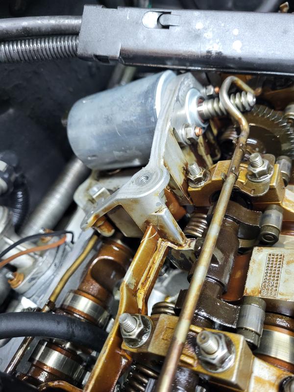

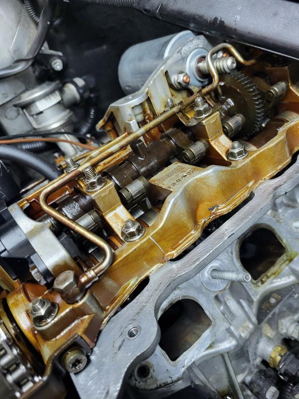

Bon, en attendant les colis, je me suis remis à faire de plus en plus de tests pour essayer de trouver une certaine fréquence d'apparition de la panne.

Aujourd'hui j'ai enlevé le cache-culbu et, à première vue (car on n'y voit pas non plus grand chose en l'état) , pas de ressort cassé --> A mon avis pas le choix, je vais devoir m'attaquer à la culasse.
Je m'en vais donc chercher un kit de calage de distribution pour la prochaine étape du diag...
En attendant, si vous avez des pistes/causes potentielles en tête, je suis preneur :oui:
Je vous tiens informé dès que j'ai trouvé le matos et effectué le démontage :clin:

puisque tu as déposé ton couvre AAC, Est ce que tu as contrôlé en faisant tourné ton moteur à la main que tes AAC tournaient aussi ???

Oui ils tournent bien. Pas de traces d'usures sur les cames d'ailleurs.

- Lors des tests de taux de fuite (contact retiré, en faisant tourner le moteur à la main, liquide dans l'admission au-dessus des soupapes + air comprimé via le puit de bougie) tout était ok, pas de fuite. Cependant, en mettant le contact et donc avec le moteur Valvetronic en position "prêt à démarrer", problème : les soupapes ADM étaient un peu ouvertes, donc plus de compression --> Chouette, une piste : un problème au niveau du Valvetronic !
- On test le moteur de Valvetronic : on s'est aperçu qu'il avait du mal à tourner, qu'il chauffait rapidement (alors que la voiture ne démarrant pas, on ne faisait que mettre et enlever le contact finalement...) et même en le branchant en direct, c'était pas terrible. Bref, ça + le problème ci-dessus = changement du moteur + du capteur Valvetronic en bout d'AAC (+ l'électrovanne qui commande le moteur de mémoire, car elle chauffait vite aussi ; ou alors c'est un relai sur cette voiture, je ne sais plus exactement...). Après changement du tout, il y a du mieux (meilleure réponse du moteur), mais toujours ce problème de soupapes "pas totalement fermées" (car elles ne sont pas grandes ouvertes non plus) avec le contact et la voiture "prête à démarrer".
- On se questionne donc sur l'état du calculateur. On le débranche pour voir dans le doute si quelque chose de bien visible nous saute aux yeux et surprise : un peu d'huile dans une des prises (la 3 je crois, mais pas sûr, ça date...) + un peu d'humidité aux alentours et des broches un peu oxydées avec du vert de gris dessus. --> Chouette, une nouvelle piste plausible : un problème sur le calculteur !
- Par sécurité, on démonte et expédie les 3 boitiers (DME + calculo du Valvetronic + EWS) dans une boite spécialisée (j'ai plus le nom, désolé) pour un diag complet de l'état des 3 boitiers. Verdict : DME hors service et irréparable, avec a priori des connectiques oxydées à l'intérieur (certaines l'étaient déjà à l'extérieur, donc c'est cohérent...). Celui du Valvetronic et l'EWS sont ok. --> Remplacement de mon DME par un occasion reconditionné par la même boite, avec clonage de mes paramètres pour garder l'EWS actif, le kilométrage réel, etc...
- On remonte tout, on refait le test taux de fuite (avec contact mis, comme si on voulait démarrer) par acquis de conscience et là le drame : l'espèce de carter du système Valvetronic se fissure à 2 endroits :
N'arrivant pas à comprendre comment cette pièce à pu se casser et ayant peur que ça se reproduise en changeant juste celle-ci (difficile à trouver en plus, de mémoire), ça part sur une culasse complète d'occasion. Trouvée en Espagne sur un véhicule d'env. 200k km, donc similaire à la mienne. Pour info, aucune trace sur le bas moteur et/ou les pistons : nous avons donc écarté la piste d'une rencontre tumultueuse entre soupapes et pistons, d'où le choix de changer uniquement la culasse complète (car on suspectait un problème sur la culasse, sans réussir à l'expliquer).
Réception puis épreuve : l'ensemble est beau et sans problème suspect --> On remonte tout (avec mon moteur + capteur Valvetronic neuf par contre, faut pas abuser ! :clin: ) avec, à y être, un changement de chaîne + pignon : c'est la résurrection !! Démarre au quart de tour, tourne très rond, plus de trous ni de ratés quelconques bref, une vraie horloge. J'ai fais 5 ou 6k km depuis, ras sur là-dessus !
Donc voilà, un bilan plutôt lourd et mitigé sur ce sujet, même si pense que nous avons étapes par étapes trouvé un bon suspect potentiel à chaque itération :
- Un ensemble moteur Valvetronic + capteur + son électrovanne (ou relai de puissance...),
- Un DME reconditionné puis cloné pour conserver mes paramètres,
- Une culasse complète,
- Heureusement, une main d'oeuvre gratuite car déjà que c'est pas très rentable, je l'aurais bazardé directement sinon !!!
--> Le tout pour un problème physiquement résolu, mais sans réussir à en comprendre l'origine ni pourquoi les soupapes restaient un peu ouvertes lorsque le véhicule était en config "prêt à démarrer" (= clé en position 2 finalement).
