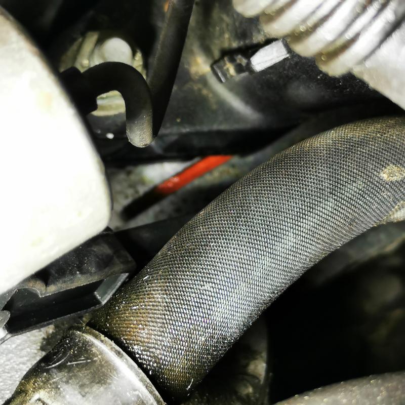

j'ai procédé a un examen plus approfondi à propos de ce "vanos". un tube creux entre l'oreille, le vanos et le cache culbu: pas de cliquetis significatif.
par contre j'ai souhaité y voir un peu plus clair autour de mon moteur. j'ai donc utilisé un spray dégraissant sur les pièces et tubulures et j'ai découvert ce truc (orange), un bout de joint ? il est placé coté admission.

Message par Rivals »
J’entends par la que les joints toriques à l’intérieur sont sec, et ne permettent pas au système de garder sa pression d’huile et donc de fonctionner correctement( le système vanos fonctionne à la pression d’huile). Sur ma 325 par exemple les vanos ont été révisé autour des 200k km . Et sur la 330 d’un ami a 250k km les toriques étaient tout sec, donc à ton km si jamais fait bah ….. . Je pense que sa pourrait être bon pour ton moteur de le faire mais je ne pense pas que ça résoudra ton problème de mauvais démarrage .
Le bout orange ressemble assez bien à un morceau de joint de collecteur d’admission ou joint de disa qui ont cette couleur orange . Si c’est un bout de joint de collecteur tu as très probablement une prise d’air et ton collecteur à forcément été démontée sinon ce bout ne se trouverait pas la.
Commence par l’enlever pour voir ce que c’est .
Mais je serai toi j’achèterai la machine à fumée, je ferai tester les injecteurs et nettoyer plus changements des joints si ils sont bon .

Messages : 23628
re,
Effectivement ce joint, c'est pas normal qu'il pendouille .
Voir d'où il vient ( en fonction de sa forme ) . Est ce un vieux jt qui est tombé ????
