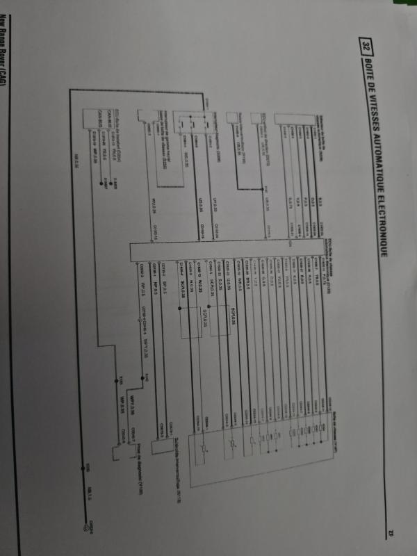

Je reviens vers vous , après un remontage partiel, et un diag bmw scanner du véhicule .
J efface correctement mes défaults
Elv no errors
Dtc error number BD
VTG ok
Ehc ok
Dme ok
Egs ok
Ews ok
Abs ok
Srs 2 errors mais tout n est pas remonté!!
Ike ok
Lcm ok
ZKE ok.
Voila, le circuit me semble propre, mais je n ai toujours pas d affichage de position de vitesse au tableau de bord, ce qui me semble provoque la coupure de l allumage.

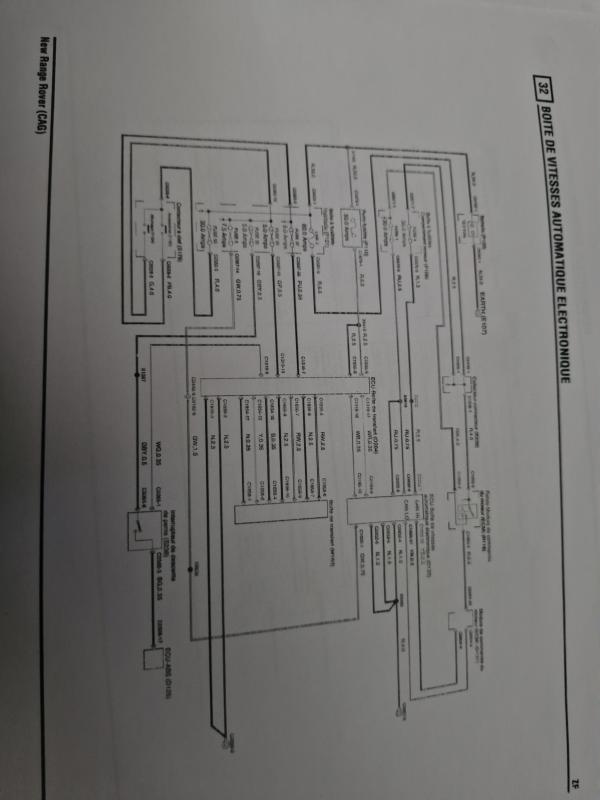

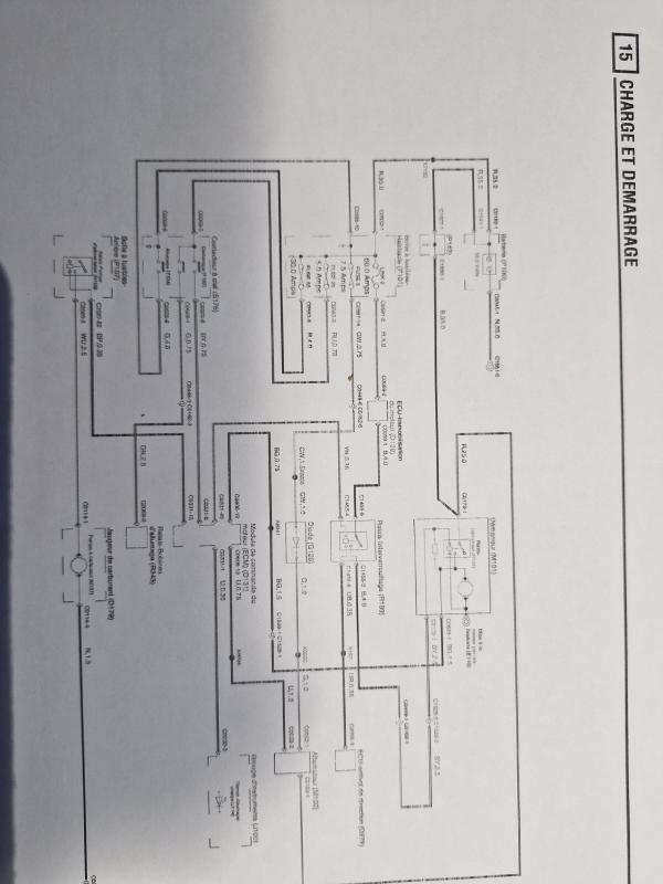

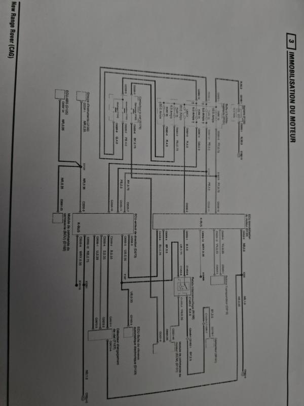

Je vous transmet par photo, les schémas électriques du v8

Re- je ne sais pas si la résolution est terrible!
J aimerais comprendre, ou je trouve l information qui envoie l information au tableau de bord de la position du rapport.
1. Je sais:
Je n ai de positif en sortie d ecu de bva qui se rend au selecteur de boite de vitesse automatique
2 . J'ai remarqué( le véhicule est équipé sur la boite de transfert, d un actionneur, d un moteur, et un potentiometre pour le mettre soit en rapport court, neutre, ou rapport long.
Dans mes recherches, j'ai sortie le moteur pour vérifié qu il fonctionnait. Pour le remettre en place, il y a un bosselage sur l axe de commande de la BT , et chaque position ( low, neutre,high) corresponde a une valeur ohmétrique du potentiometre.
Eh donc pour emboiter le moteur sur le moteur, il a fallu que je me place sur une valeur ohm qui correspond au rapport court( low).
J espére avoir été compréhensible.
Ce qui me fait penser que je peux être décalé de partout.
L ecu de bt origine ayant prix l eau, quelques pins ayant laché!!j en ai récupéré d occasion,et changé, mais par contre je ne sais pas sur quel rapport le boitié a eté arrété???
1. Je sais:

- Messages : 23769
le hic c'est que je ne vois rien sur tes schémas, et c'est pire en agrandissant
