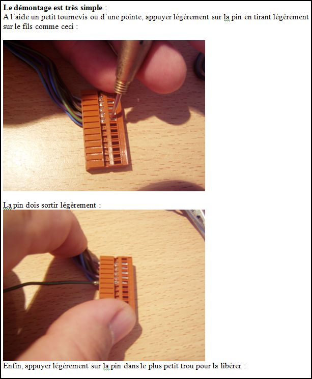

Les pins s'enlèvent facilement donc possibilité de déplacer tout les fils.
Donc tu peux réduire la prise que tu as trouvé.

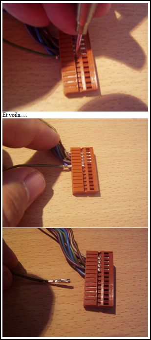

Hello,
les pins se démontent facilement. Donc il faudra juste les déplacer.
Comme cela:
Ps: regarde ICI pour le montage c'est moi qui l'ai réalisé (000steph000 c'était mon pseudo sur un autre fofo . :clin: )
Bon courage.
